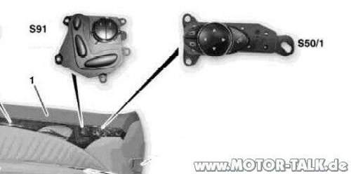

Du hast sicher keinen Memory Sitz 🙁 oder du weißt nicht wie die Funktion heist 🙁
Wenn du Memory hast, dann ist an der Tür die Schaltergruppe S91 (siehe Bild)
MiReu
Memory
