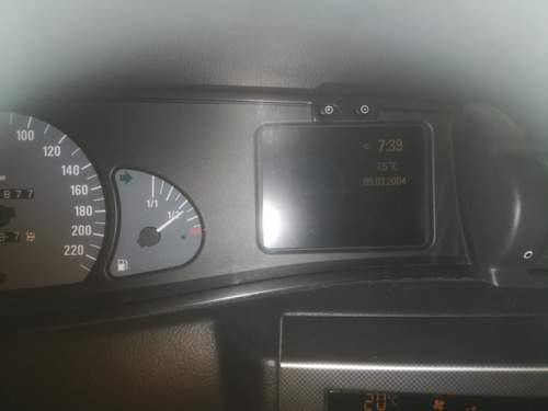

Nadem ich eine neue Batterie eingebaut habe wollte ich die Uhr und das Datum stellen. Die Zeit einstellen ging noch, das Datum nicht mehr. Kann man da was machen damit mir das Einstellen des Datum wieder gelingt

Einstellen kann man es, aber egal ob über das Menü oder die Knöpfe über dem Bildschirm, es landet wieder beim 9.3.2004. Ob man in den Einstellungen bei "automatische Datumskorrektur" den Haken setzt oder nicht, hat keine Auswirkungen. Die Uhrzeit macht keine Probleme.
Hatte grade die Idee, das Jahr auf 2006 zu stellen, weil der Kalender der gleiche ist wie 2023, aber tut auch nicht.

Die Versuche kann man sein lassen. Es geht schlicht nicht. Die NCDC-Radios beziehen das Datum vom GPS. Im BC scheint ein Bauteil zu sein, welches nach Spannungsausfall den manuellen Speichervorgang nicht wieder zulässt. Das gabs als Thema hier schon öfter. Es gibt keine finanziell sinnvolle Lösung. Das falsche Datum sieht man nur wenn das Radio aus ist. Also Radio anschalten. Dudelt ja sowieso meistens mit.

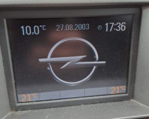

Beim nächsten mal Zündung wird man dann wieder runtergeholt auf 2003.

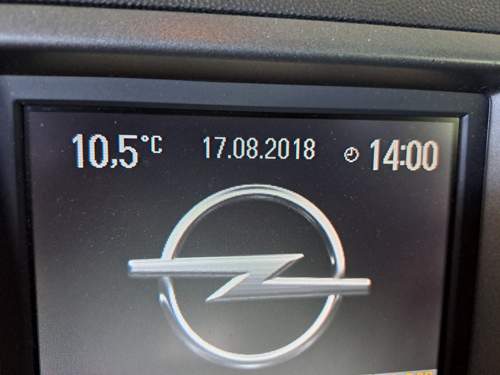

GPS-Antenne abklemmen und abgeklemmt lassen. Dann Batterie abklemmen, 10 Sek. warten und Batterie wieder anklemmen. Uhrzeit und Datum manuell einstellen und glücklich sein. Das GPS braucht heute sowieso keiner mehr, die letzte Software für's NCDC ist uralt. Ohne GPS behält das NCDC die manuell eingestellten Werte für Uhrzeit und Datum.

Ich vermute auch nur. In die Betriebssoftware kann ich nicht reinschauen. Es kann aber sein, dass ausschließlich beim Speichern das manuell eingegebene bzw. das automatische GPS-Datum mit dem aktuell anliegenden GPS-Datum verglichen wird und dort das Problem besteht, dass das GPS-Datum (als Vergleichswert) von der Größe der vierstelligen Zahl her limitiert ist und deshalb immer eine Diskrepanz zwischen der zu speichernden Jahreszahl (manuell oder per GPS gezogen) und dem in der Software vorgesehenen größtmöglichen Wert dieser Zahl keine Übereinstimmung besteht und diese Abweichung als Fehler erkannt wird und deshalb der fixe default-Wert (Herstelltag des KI bzw. dessen Erstinbetriebnahme) als letzter bekannter Datumswert genommen wird. Nur leider werden weder Siemens noch Opel (PSA) auch nur einen cent in ein bugfix dieser geringfügigen Kleinigkeit investieren. Alles was Opelfahrzeuge mit Verbrennermotoren angeht ist für PSA mehr oder weniger auf EndOfLife gesetzt und GM ist aus der Nummer sowieso schon raus. Einzig vorstellbare Möglichkeit wäre vielleicht die Idee von Tommy mit dem Abklemmen der GPS-Antenne bis zur manuellen Speicherung. Falls die auf diese Weise so geklappt haben sollte, müsste das Datum auch mit wiederangeklemmter GPS-Antenne erhalten bleiben, solange nicht erneut gespeichert wird. Und dann sind wir bei der Sommerzeitumstellerei. Da müsste man das alles jedes mal wieder auseinanderrupfen und wieder zusammenstöpseln. Das wäre mindestens nervig.

Die GPS-Antenne MUSS zwingend abgesteckt bleiben. Auch wenn er das korrekte Datum abgespeichert hat. Sobald er wieder GPS-Empfang hat, wird das Datum wieder verbogen. Er scheint das also permanent abzugleichen. Zumindest bei meinem 2003er mit letztem NCDC Software-Update macht er das.
