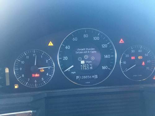

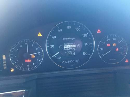

Junge Junge bist du aufgeschmissen ohne fremde Hilfe. Geh in das Datum und Uhrzeit Menü im 4. Bild und mach das was ich eben schrieb.
@Mackhack schrieb am 21. Oktober 2018 um 20:50:27 Uhr:
Es steht doch ganz deutlich geschrieben, dass das 4. Bild aus unseren zweiten W211 stammt.
Das betroffene Fahrzeug (Bild 3) hat diesen Menüpunkt nicht.
Wenn du nicht in der Lage bist korrekte Antworten auf meine Frage zu liefern, schreibe besser gar nichts mehr.
Jammer nicht rum, ist ja nicht auszuhalten.
Den Menuepunkt vom vierten Bild habe ich, kann aber kein Datum ändern. Nur die Uhrzeit von 12 Std Anzeige auf 24 Std Anzeige.

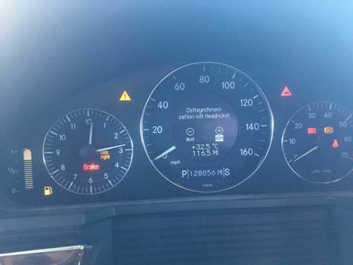

Habe auch das Comand. Wie trennt man die Synchronisation, nur mit SD?

Nö die trennt man im KI unter Datum und Uhrzeit. Ist das Menü nicht da muss es sichtbar gemacht werden mit einer SD.

Danke für die Fotos. Keinen von diesen Einträgen kann ich bei mir sehen. Nur das Format von 12 auf 24 Stunden umstellen.

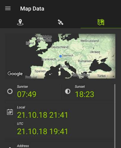

Das GPS habe ich grade per Handy App geprüft. Die übertragene Uhrzeit war korrekt. Ich glaube eher an ein Software-Problem des Comand.
Die Zeitangabe UTC+2 passt, weil wir grade noch Sommerzeit haben. Bei Winterzeit ist es UTC+1.

Daß Du nicht erkannt hast, daß das 4. Bild von dem MB aus 2002 ohne Comand ist, und das Problem beim MB aus 2005 mit Comand besteht.
