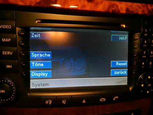

heute morgen beim starten des fahrzeugs 4:35 uhr
kam sofort die meldung tüv / au termin, er hat gerade vor zwei drei monaten tüv bekommen
dann schaute ich aufs datum 21.10.1976 😕
da wird es wohl das alles noch nicht gegeben haben
geschweige den ein comand.
weiß jemand rat
siehe bild im anhang mit vin
E 320 baujahr ende 2003 benziner
danke im voraus

Morgen fangen erste Tests bei Harman an, man ist sich aber nicht sicher ob es sich um einen Bug in der Software von Harman oder vom Chiphersteller (Firmware) handelt. Liegt der Fehler beim Chiphersteller so wird es wohl keine Lösung geben weil der Chip nicht zu flashen ist wie man mir sagte.
Da es sich bei dem Bug um die Epoche von 19.6 Jahren (1024 Wochen) handelt der ganze Mist aber nach 1000 Wochen anfing könnte es aber durchaus sein dass sich das ganze im April 2019 von selbst regelt wenn der Zähler im GPS System wieder mal auf 0 gestellt wird. Dann wären wir wohl für die nächsten 19.6 Jahre (-24 Wochen) sicher 😁

Aber nur wenn keine Navibox verbaut ist. Sonst kann man nur in 30 Minuten Schritten die Uhr im COMAND verstellen.
Kann man den im Comand das Datum ändern
Ich konnte es nur im KI wieder auf das heutige Datum zurück stellen
Bei mir stellte sich die Uhr grade zwei Stunden vor...
Das Datum ist im Comand auch auf 1976 gesprungen, im KI ist es aber noch das Datum von heute.
Die beiden sind gekoppelt. Das COMAND ist der Master was die System Uhrzeit und Datum angeht. Alle 10 Minuten fragt das KI beim COMAND an ob es eine signifikante Änderung der Uhrzeit oder Datum gab (Sprung über eine Zeitzone etc.). Steht das Fahrzeug eine längere Zeit rum ohne Zündung an oder fehlt das GPS Signal über einen längeren Zeitraum so ändert sich temporär der Master vom COMAND auf das KI.
Änderst du die Daten also im KI ändert es sich auch im COMAND.

Bei AMG mit US COMAND stellte sich das Datum auf 10/21/1976 und 2 Stunden vor. Beim E320 mit ECE COMAND blieb das Datum korrekt aber die Uhrzeit stellte sich um 2 Stunden vor.
Falls ihr das Datum im KI nicht ändern könnt müsst ihr die Zeitsynchronisation mit Head-Unit auf aus stellen, dann das Datum ändern und dann die Synchronisation wieder auf ein stellen.
Wo kann ich das ausstellen ?
Das geht bei meinem 02er E220 CDI mit APS 50 nur im KI Datum & Uhrzeit, dieser Menüpunkt fehlt im 05er mit Comand ja völlig.
Die ersten drei Bilder zeigen das Problem im 05er mit Comand und das letzte das aktivierte KI Menü im 02er mit APS 50.
Mike
