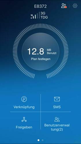

Guten Abend zusammen,
Vielen Dank für eure Antworten. Ich werde ein DM mit Car-Net nutzen. Also kein Google Earth. Mir ist nur wichtig das ich nicht mehr als 1GB im Monat benötige. Rund 25 MB wären ja fast "lächerlich", kommt mir aber auch zu gute da der Überschuss für meinen Mobilfunkvertrag zur Verfügung steht 😉
