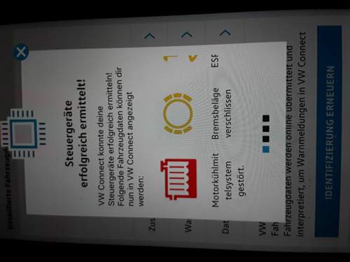

Denke auch das ich mich nach der Anzeige im Display richten sollte. Hab hier dennoch mal ein Bild von der Anzeige. Eventuell hofft VW einfach auf ein paar Reparaturen extra? :-)
(Wie gesagt nur von VW Connect angezeigt.)
156645431559936035061137907101
Das sind nur Beispiele von Meldungen die dir jetzt angezeigt werden können und keine echten Fehlermeldungen. Das steht doch auch da. Oder meinst du dein Wagen hätte alle angezeigten Fehler ;-)
@ dk_1102
Ok, das mal wieder zum Thema: Wer lesen kann ist klar im Vorteil. Hab mich voll von dem rotem Symbol blenden lassen. Gut das ich noch nicht beim Freundlichen war.
