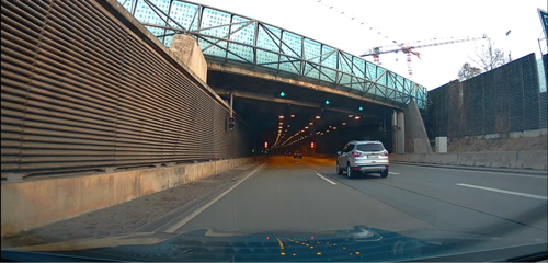

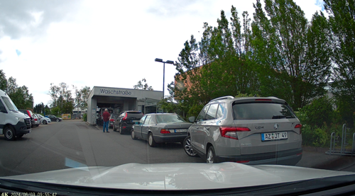

ich habe am 3.1 meinen S206 abgeholt und mir gleich die Dashcam von aliexpress (4K vorne) geholt. Gestern relativ problemlos eingebaut und heute die erste Testfahrt absolviert. Die Videoqualität finde ich nicht besonders gut. Kennzeichen sind nur schlecht erkennbar. Kennzeichen von Fahrzeugen die an einem vorbeifahren kann man nicht erkennen. Wenn ich an parkenden Fahrzeugen vorbeifahre erkennt man die Kennzeichen erst kurz vor dem passieren. Irgendwie habe ich mir von 4K ein bisschen mehr erwartet. Wie habt ihr die Kamera eingestellt? Eventuell erwarte ich auch zu viel und das ist normal?
Bei mir filmt die Kamera auch die ganze Motorhaube mit. Ist das bei euch auch so? Vielleicht fokussiert sie deswegen auf Nahbereich und der Fernbereich ist dadurch undscharf.
Dashcam
... so siehts bei mir aus. Schreenshot aus Video.
Tulura
Cam
Cam1
@Martin_RGB
Dazu müsste man wissen, was in der App zur Bildqualität eingestellt wurde. AliExpress ist zudem nur ein Händler, keiner weiss genau, welche Kamera du dort gekauft hast. Die FitCamX? Die liefert bei mir bereits bei 2,5K sehr scharfe Bilder, Kennzeichen im Zweifel immer erkennbar. Motorhaube ein Stück mit drauf. Dein geschnittenes Foto sagt allerdings auch dazu recht wenig aus. Da fehlen echt noch ein paar Infos. 😉
Tulura
Vielen Dank! So in etwa sieht es bei mir auch aus. Auf dem Screenshot links kann man das Kennzeichen vom Insignia nicht lesen obwohl der keine 20m entfernt ist. Habe jetzt herausgefunden das es besser lesbar ist wenn man das Video stoppt. Dann ist das wohl so.

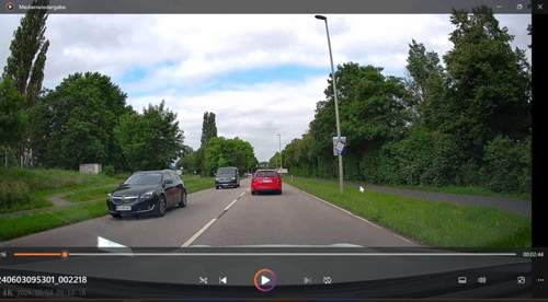

@qphalanx schrieb am 20. Januar 2025 um 08:56:01 Uhr:
@Martin_RGB
Kamera habe ich folgende: https://de.aliexpress.com/.../1005006732846355.html?...
Das müsste die selbe sein welche auch die anderen Teilnehmer (welche über Aliexpress gekauft haben) aus dem Forum benutzen. Es gibt mehrere Anbieter aber die Hardware scheint immer dieselbe zu sein.
Bei der Bildqualität habe ich 12MP eingestellt (höchstmöglicher Wert). Belichtungskorrektur auf +1,0 der Rest sind die Standardeinstellungen.
Auf der angehängten Aufnahme unten bin ich ~2 Wagenlängen vom anderen Fahrzeug entfernt aber das Kennzeichen ist auf dem Video trotz der kurzen Entfernung nicht erkennbar.
Dashcam_Screenshot
@Martin_RGB schrieb am 20. Januar 2025 um 15:35:45 Uhr:
@Martin_RGB
Das ist natürlich schade und würde den Sinn der Aufnahme verfehlen.
Bei einer Unfallsituation ist der beteiligte Wagen dann natürlich näher, sodass das Kennzeichen dann hoffentlich klar erkennbar wäre. Genau dafür sind die Cams ja gedacht.
