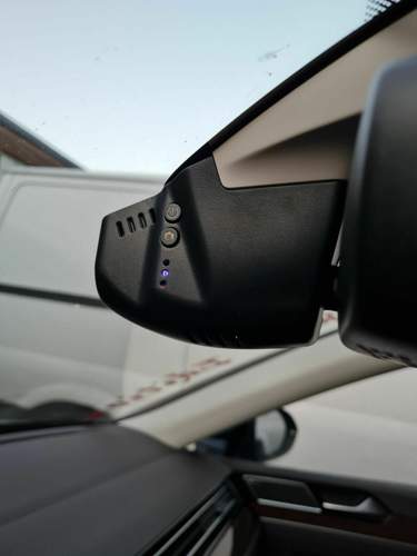

Auf der Suche nach einer guten Dashcam, bin ich in China fündig geworden. Da ich, die Verlegung der Kabel für die Stromversorgung umgehen wollte, suchte ich eine Cam, die sich einfach anschließen läßt. Bei FitCamx bin ich dann fündig geworden. Die Cam wird ähnlich der IRO direkt unter dem Rückspiegel und der großen Frontkamera angebracht ( siehe Foto ) .
Der Einbau ist in 5 Minuten erledigt . Hab mich mit dem Stecker für den Regensensor schwergetan, wodurch es etwas länger gedauert hat. An der Cam ist ein Y-Kabel angebracht, wodurch der Stromanschluß für den Regensensor durchgeschliffen wird. Wer wie ich, die Probleme mit dem Stecker hat, sollte den Rückspiegel entfernen. Durch drehen des Haltefusses um ~ 90° läßt sich der Spiegel einfach entfernen. Kabel der Cam an den Regensensor, Kabel vom Regensensor ans Y-Kabel fertig.

Die Cam gibt es für VW in unterschiedlichen Gehäuseformen ( ihr werdet bei Bestellung nach einem Foto eures Rückspiegels gefragt, damit ihr sicher sein könnt, dass die Cam auch passt ).
Es gibt die Cam auch für etliche andere Hersteller ( Audi, BMW , MB usw. ) .
Bitte keine Fragen, warum die Cam in Schwarz ist und der Himmel hell, wird noch auf Schwarz umgebaut 😁

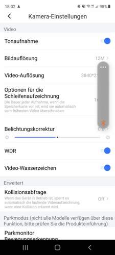

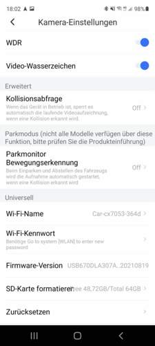

ich hab mir mal die SD-Karte an meinem PC angeschlossen. Sobald der Passat ein bißchen erschüttert wird, nimmt die Cam weiter auf, obwohl ich den Parkwächter in den Einstellungen nicht aktiviert habe. Die Videos werden immer in 1-Minuten-Schritten aufgenommen, so ist es in der Liste ersichtbar. Allerdings sind auch einige kurze VIdeos dabei ( zwischen 7 und 34 Sekunden ) , die alle im Stand aufgenommen worden sind.
Hier mal ein Video aus dem Stand im Parkhaus.
Schade das keine Geschwindigkeit angezeigt wird. Dann hätte ich eventuell meine IRO abgegeben.
Ich muss mal in der App nachsehen, kann mich erinnern, das man irgendwas mit GPS aktivieren kann. Weiß aber aus dem Kopf nicht mehr was. Leider läßt sich das Menü nur aufrufen, wenn das Handy mit der Cam verbunden ist.
Ist bestimmt der G-Sensor (Kollisionswarnung) laut Anleitung.
Auf der Homepage steht:
Parking Mode No
GPS No
Richtig, ich war gerade nochmal draussen nachsehen.
Hänge mal 2 Fotos von dem Menü an.
Menü 1
Menü 2
lustig. lt deiner einstellung ist der parkwächter aber aus 😁 und die kollisionspeicherung auch?
