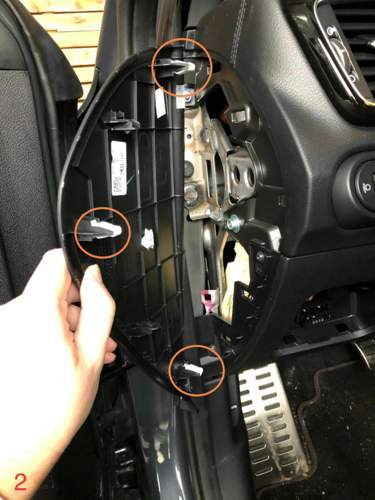

Ich habe mir nun die Aukey DR02-D (Dual-Dashcam) mit optionalem OBD2-Dauerstrom-Anschlusskit (PM-YY; inkl. 360° Bewegungserkennung zur Parküberwachung), sowie GPS-Antenne (GM-32) ein den Proceed (MJ2019) eingebaut.
Falls jemand das auch machen möchte, hier meine Vorgehensweise mit teilsichtbar verlegten Kabeln und ein paar Hinweisen. Sicher nicht die beste Weise, aber für mich akzeptabel und ein guter Kompromiss.
Die angehängten Fotos sind nummeriert:
1. OBD2-Buchse aus der Halterung lösen (nach hinten schieben)
2. Seitenverkleidung ist an 3 Stellen geklippst. Öffnen um das Kabel für die Stromversorgung (OBD-Stecker) hineinzulegen.

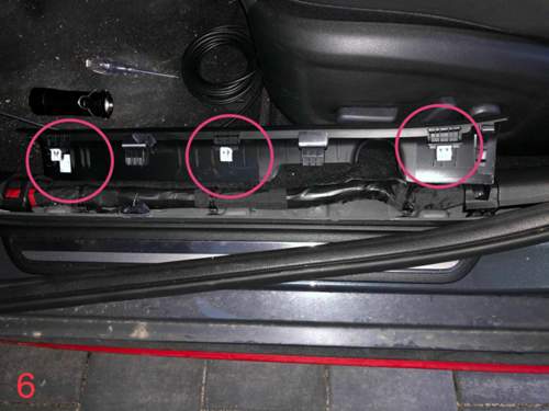

6. Ab jetzt nur noch Kabel zur Rear-Cam. Verkleidung an Fahrertür entfernt um aus dem Bereich der Türdichtung in den Innenraum...

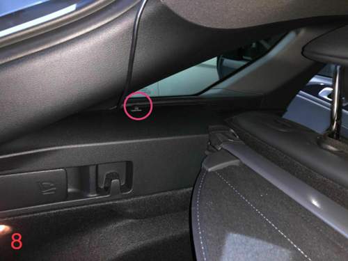

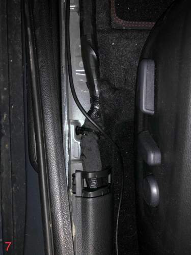

7. ... an der B-Säule vorbei zu kommen und dann wieder an der hinteren Türe in die Türdichtung. Dort dann auf Höhe des Dreieckfensters sichtbar nach hinten...
8. ... Richtung Heckklappe. Dad Kabel mit einem Klebeklipps nochmals fixiert.
9. Und dann ein Stück hinter der Dichtung zur Mitte Richtung Cam. ACHTUNG: Auf dem Foto ist die falsche Position der Cam zu sehen. Diese muss tiefer an der Scheibe platziert sein!!! Und zwar so tief, dass die Linse im Bereich ist, in dem der Heckscheibenwischer auch sauber macht.

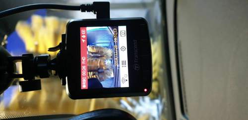

Hier Mal die Transcend DrivePro 230Q
. Gutes Bild soweit .
@nitrof wie bist du denn von der hinteren Tür weiter gekommen?
wollte auf Höhe der Rückenlehne hinter der Verkleidung lang, traue mich aber nicht wirklich zu dolle an der Verkleidung zu zeren 🙁

Ich bin an der hinteren Tür unter der Türdichtung hoch gegangen. Hinein bin ich nach der B-Säule dort wo der Trittschutz beginnt. Das Teil habe ich aber nur leicht am Rand angehoben, weil das bis unter den Sitz geht und ich es nicht rausffummeln wollte.
