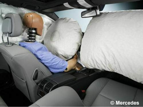

Das war das eine, das andere ist, gute Dashcams haben alle einen G-Sensor welcher bei starken G-Beschleunigungskräften (Bremsen/Aufprall) den letzten Loop automatisch speichert, damit dieser nicht überschrieben wird. Denn diese Dashcams müssen nach datenrechtlichen Vorschriften mit einem Loop arbeiten (in Deutschland), da anlaßloses Aufzeichnen des Straßenverkehrs nicht erlaubt ist, gibt 1000€ Geldbuße.
Die hier geforderten "guten" Kameras haben beide Features auch immer, siehe Testsieger im Dezember 2019 in div. Medien. Einfach mal Google bemühen.
Nach einem Unfall speichert die Kamera also den entscheidenen Loop und schaltet die Kamera entweder ab oder zeichnet weiter im Loop auf. Will man das verhindern, muss man manuell eingreifen (Knopf drücken). Was je nach Unfall, Scheibe kaputt, Beifahrerairbag hat ausgelöst, bewußtlos, schwer verletzt, usw, usw, nicht immer möglich ist.
Damit gibt es dann gar keine "weiteren" automatischen Bilder nach einem Unfall.
Dazu gibt es ein Urteil von BGH mit einer entsprechenden rechtlichen Würdigung. Demnach wurde Aufnahmen welche 15 Sekunden vor und 15 nach dem Unfall gemacht wurden, vor Gericht zugelassen. Der Irrglaube, es würden also Video in unbegrenzter Länge vor und NACH einem Unfall vor Gericht zugelassen, widerspricht der dt. BGH Rechtssprechung.
Kauft man eine Kamera ohne LOOP Funktion, dann hat man ebenfalls ein Problem das diese Videos überhaupt zugelassen werden (Einzelfall) und das anlasslose Dauerfilmen wird weiter bestraft, es drohen bis zu 1000 Euro Bußgeld.
Schlimmstensfall bekommt man dann vor Gericht Recht, muss aber 1000€ Strafe zahlen.
Ferner kommt hinzu, löst der Beifahrerairbag mit aus, wird dieser die Kamera ebenfalls verstellen, wenn nicht sogar von der Scheibe reißen (s.Bild).
Was aber viele überhaupt noch nicht verstanden haben, es gibt KEINEN rechtlichen Anspruch, dass seine/meine Dashcamaufzeichnungen auch vor Gericht als Beweis zugelassen werden.
Es ist IMMER eine Einzelfallprüfung des Gerichtes bezüglich "Ausgleich zwischen Beweisinteresse und Persönlichkeitsrechte" vorzunehmen.
Also, eine gute Dashcam muss eine LOOP Funktion haben, einen G-Sensor mit automatischer Unfallspeicherung haben und ein entsprechendes Bild, auch bei Nacht aufzeichnen.
Die zusätzlichen Features sind dann nach belieben oder Anwendungszweck (Parkraumüberwachung, usw) zu wählen.
Gerade im Dezember 2019 haben einige neue Vergleichstests stattgefunden. Einfach mal Google bemühen.
