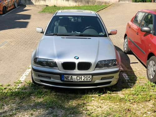

Hallo liebes Forum,
heute stehe ich auf der fragenden Seite und wollte mich mit dem Thema "Dashcam" genauer schlau machen und dazu eure Meinungen zu den verschiedenen Kameras / Preise / Anschluss Möglichkeiten besprechen.
Ich möchte darauf hinweisen das ich KEINE Diskussion darüber entfachen möchte, ob so eine Kamera legal oder sinnvoll ist.... Auch zum Thema Datenschutz möchte ich keine Diskussion lostreten.
Was ich möchte:
- Ich möchte gerne eine Dauerhafte Lösung haben (am Besten vorne und hinten).
- Am liebsten wäre mir eine Lösung von BMW aber da habe ich nichts passendes gefunden!
Ich danke schon mal allen die sich der Sache annehmen!

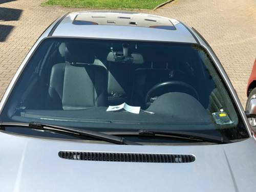

Hier ein paar Bilder wie ich sie verbaut habe:
Vorne schwer zu erkennen, wenn man im Auto sitzt sieht man die ordere Kamera gar nicht.
Hinten=> gewollt einfach zu erkennen....Man dankt es mir mit dem notwendigen Sicherheitsabstand (der nun endlich eingehalten wird).
Vorne
Vorne
Vorne
