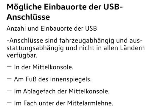

Alternativ (an die Personen, die schon ID.7 fahren): ist beim Spiegel bereits eine Stromversorgung gelegt, an die man direkt anschließen kann.

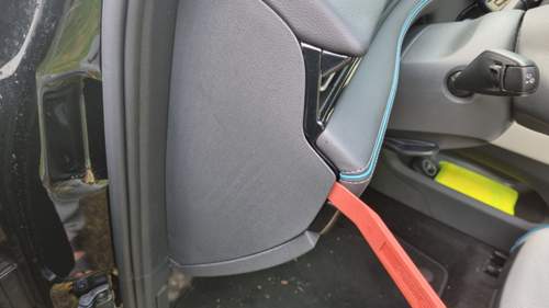

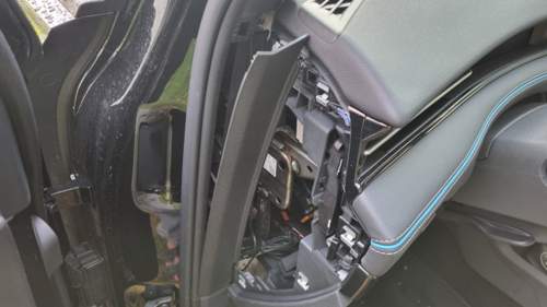

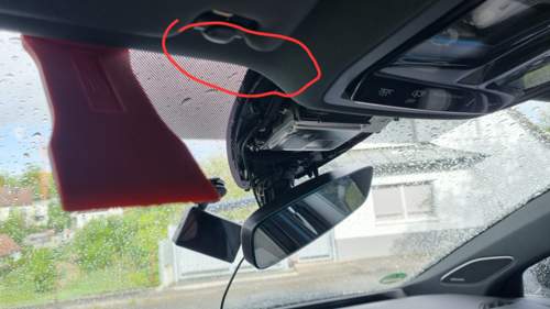

Ich habe nachträglich ein paar Bilder gemacht. Alles kein Hexenwerk, allerdings sollte man an der A-Säule darauf achten, dass das Kabel ordentlich unter dem Airbag verlegt wird, sodass er sich im Falle eines Unfalls wie vorgesehen entfalten kann. Vorsorglich weise ich darauf hin, dass ich lediglich meine Erfahrungen teile und keine Haftung für Schäden übernehme.
1. Zunächst habe ich den Deckel der Kameraabdeckung entfernt. Hierzu reicht es, an den markierten Stellen mit dem Fingernagel zu ziehen.

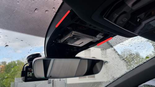

2. Im nächsten Schritt muss der Rahmen runter. Hierzu sind lediglich die zwei markierten Rastnasen mit einem kleinen Schraubenzieher zu entriegeln. Dann lässt sich der Rahmen einfach in Richtung Motorhabe rausziehen.

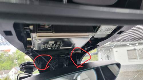

3. Nun liegt auch der Kabelkanal zum Dachhimmel frei. Man kann nun an der markierten Stelle mit einem breiten Hebelwerkzeug den Himmel leicht nach unten bewegen und den Stecker für die Dashcam durchfriemeln und an der vorhin erwähnten Stelle in das Gehäuse an der Windschutzscheibe ziehen.
4. Nun habe ich am oberen Ende der A-Säulenverkleidung den obersten Clip mit einem geeigneten Werkzeug gelöst, sodass ich die Verkleidung ein Stück zum Fahrzeuginneren bewegen konnte. Nun kann man mit ein bisschen Gefummel das andere Ende des Kabels über die (nun einigermaßen zugängliche) äußerste Ecke des Dachhimmels buchsieren. Nun ist es auch ein Leichtes, dass Kabel im Dachimmel verschwinden zu lassen, indem man einfach an beiden Kabelenden vorsichtig zieht.
5. Die restliche A-Säulenverkleidung lässt sich problemlos ein wenig nach hinten drücken, um das Kabel ordentlich unter dem Airbag entlang der A-Säule bis runter zu verlegen.
6. Der Deckel links des Sicherungsträgers ist ebenfalls nur geclipt, die Verkleidung links davon wird quasi nur von der Gummidichdung gehalten.
7. Und schon ist man direkt über der OBD-Buchse und dem Sicherungsträger.
Zu 1.: Abdeckung Kamera
Zu 2: Rastnasen für Rahmen
Zu. 3: Hier Stecker Dashcam durchziehen

Zu 5.: A-Säulenverkleidung und Airbag
