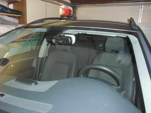

Sooo, hier ein paar Fotos.
Alle Kabel sind verschwunden unter dem Holm. Es ist nicht viel sichtbar, wenn die Kamera mal nicht montiert ist.
Mich stört ein wenig die silberne Halterung, da hätte man wirklich schwarz verkaufen müssen.
Das weiße Ding ist der Parabolspiegel für den toten Winkel (Radfahrer). Unbegreiflich, wie ein sicherheitsorientiertes Unternehmen wie Volvo das nicht schon ab Werk verbaut.

Foto kann ich dir am Abend schicken bzw. hier anhängen. Im Prinzip hängt die Dashcam genau dort, wo die große Plastikabdeckung vom Regensensor eine Ausbuchtung hat. Die Dashcam sieht man vom Fahrersitz aus überhaupt nicht. Also wirklich gar nicht. Die angehängten Bilder zeigen den Montageplatz. [Pics aus dem Web, die ich schnell bearbeitet hab]

Könntest du mal ein Bild davon machen, wie es vom Fahrersitzt aus aussieht? Welches Blickfeld wird von der Kamera abgedeckt?
