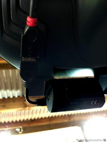

Hier ein paar Photos des Einbaus meiner Dashcam, und ein paar Informationen dazu:
Dort hinter dem Innenspiegel unter den Sensoren soll sie platziert werden - Dascam-001
Hier ist sie montiert, ich habe nicht das mitgelieferte USB-Anschlusskabel genommen, weil es mir zu "steif" war, sondern ein handelsübliches USB-Kabel, und ein Winkel-USB-Kabel, nach welchem ich lange gesucht habe, weil die meisten Kabel den Winkel zur anderen Seite haben - Dashcam-002
Eine Detailaufnahme vom verwendeten Winkelkabel - Dashcam-003
Blick zur Dashcam vom Fahrersitz aus - Dashcam-004

Ich habe seit etwa vier Monaten eine Dashcam in meinem S80, habe sie unter den Sensoren hinter dem Rückspiegel montiert, und die Kabel ohne Probleme und ohne Demontagen im Dachhimmel, an der A-Säule und hinter dem Handschuhfach zur Mittelkonsole legen können, wo ich zusätzliche USB-Buchsen installiert habe, es ging alles völlig problemlos, allerdings habe ich auch keine Heckkamera.

ich habe bei mir die iTracker mini0806 Pro installiert, diese Dashcam kann per Zigarettenanzünder/USB, oder mit Batteriewächter direkt an das Bordnetz angeschlossen werden, und eine spezielle Halterung, welche die Dashcam um eine Parkwächterfunktion erweitert, ist momentan noch nicht lieferbar. Für diese Parkwächterfunktion müsste die Dashcam direkt an das Bordnetz angeschlossen werden, eben um ständig mit Strom versorgt zu werden, und sie müsste dann manuell an- und ausgeschaltet werden.
Wenn sie über Zigarettenanzünder/USB gespeist wird, nimmt sie auf, sobald die Zündung betätigt wird, und schaltet sich auch mit der Zündung aus, welches für mich die passendere Variante war, und somit haben meine Extra-USB-Anschlüsse keinen Dauerstrom.

Hallo Stefan ,
vielen Dank für die ausführliche Anleitung .
Eine frage zu Bild 13 , was ist dort im Deckel ?
Ist das USB Kabel ist ein Standartkabel von Amazon & Co. und wie lang ist es ?
