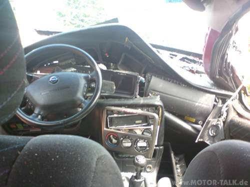

Hallo liebe Gemeinde,
hab gestern meinen flotten roten Vecci an einem Baum zerschellen lassen nachdem ich zwei Wildscheinen
ausgewichen bin.....in einer Linkskurve.....Ging über die Achse dann war ENDE
Mir ist nichts passiert großartig, hatte auch GOTT SEI DANK keinen Beifahrer.....
Das heftige ist WARUM ist kein AIRBAG ausgelöst worden???????
Siehe Bilder
Jetzt muss ich mir was anderes Fahrbares kaufen ka was
Dsc004672

Für den Seitenairbag ist die Tür evtl. ein bisschen zu wenig zerquetscht. Das wird ja nur über den ansteigenden Luftdruck im Inneren der Tür erkannt, und wenn das nicht heftig genug erfolgt passiert nichts.

Es gibt halt nur 2 Arten von Sensoren für Seitenaufpralle:
Beschleunigungs- und Luftdrucksensoren.
Beschleunigungssensoren sitzen meist in der B-Säule und erkennen den Aufprall auf den Rahmen. Das Airbagsteuergerät errechnet dann die Energie die in das Fahrzeug "geschoben" wurde und entscheidet ob gezündet werden soll.
Bei kleineren Aufprallen (Fußtritt, Ball), dauert es einige Zeit bis sicher entschieden werden kann.
Die Luftdrucksensoren messen den Druckanstieg innerhalb der Tür. Mit ihnen kann wesentlich schneller (einige Millisekunden) entschieden werden ob ein schwerer Aufprall oder Missbrauch (der Ball) vorliegt. Und diese Millisekunden sind wichtig weil es ja nur wenige Zentimeter von der Tür bis zum Fahrgast sind und der Seitenairbag selbst auch ein paar Millisekunden braucht bis er aufgeblasen ist.
also pro Luftdrucksensor:
- frühere Entscheidung
- erkennt Aufprall an der Tür sehr gut
pro Beschleunigungssensor:
- erkennt Aufprall am Rahmen besser als an der Tür
- vermutlich billiger
Und nun ratet mal wie es im NCAP-Crashtest ist? Richtig, Aufprall in die Tür. Teilweise sogar um etwa 30° verdreht, was dem Drucksensor nichts ausmacht, dem Beschleunigungssensor aber schon (kleineres Signal).
Die Entscheidung zur Auslösung ist keine "ab dieser Schwelle"-Entscheidung, sondern basiert auf komplexen Algorithmen. Naja damals beim Vectra vielleicht nicht so wie heute.
Trotzdem meine Vermutung:
die Tür wurde nicht stark bzw. nicht schnell genug zerquetscht, unabhängig davon ob es den Beifahrer erwischt hätte.
Ist auf den Bildern schwer zu erkennen aber neben der tür scheint noch einigermaßen Platz zu sein?

Ihr seht doch wie mein Amaturenbrett aussieht oder??? da müssten eigentlich die Airbags gezündet haben...die seitlichen zu mindest...
Ich mach nochmal Fotos von innen und von aussen der B Säule..
So das müsste doch gut sein^^

oh man. die seitenairbags hätten hochgehen sollen. ich würd da einen sachverständiger einschalten, um die frage zu klären, warum sie nicht hochgingen. wenn ein fehler vorliegt, dann ein brief an opel, damit die gleich selber alles überprüfen können und ev. eine rüchholaktion starten können. ist schon echt gefährlich. wie gesagt, wenn ein beifahrer mit gewesen wäre, denn hätte es sehr schlimm erwischt

Zum Seiten Airbag habe ich mal gehört das die im Vecci mit den Druckluftsensoren Arbeiten. Deswegen sind hinter den Türpappen auch die Folien da. Sollte die gerissen sein kann das schon der Grund für das nicht Auslösen des Airbags sein.
Als ich meine Boxen im Auto Gewechselt habe, mußte ich auch mehrere risse in den Folien kitten bzw waren sie an einigen stellen nicht mehr mit der Tür verbunden und dadurch halt "offen"
Denke mal das ist die erklärung für das nichtauslödsen des Airbags... zumindest in meiner Theorie.
Berichtigt mich aber wenn ich falsch liegen sollte.

Das die Frontairbags nicht auslösen ist logisch und richtig, die Beschleunigung erfolgte zur Seite hin und damit hätten Sie auch nicht geholfen. Schlimmer, wenn der Wagen nach dem 1. Aufprall nochmal frontal irgendwo reinsemmelt, sind sie schon ausgelöst und können nicht mehr helfen.
Sicher, dass der Vectra keinen Sensor im Sitz hat? Unter meinem Beifahrersitz ist ein elektronisches Bauteil. Naja kann auch was anderes sein.

das die Airbags bei einem über 10 Jahre altem Auto nicht auslösen ist nicht soo ungewöhnlich.
Nen Brief an Opel oder deswegen nen Gutachter zu nerven wird auch rein garnichts bringen.
Ich kenn jetz die Wartungsvorschriften zu Airbag bei Opel nich weiß aber das bei Renault z.B. im Wartungsheft darauf hingwiesen wird das ab einem Fzg. alter von 10 Jahren eine sichere Funktion nicht mehr gewährleistet ist und deswegen alle Teile wo ne Zündpille drin ist auszutauschen sind.
Wir haben neulich erst auf Arbeit versucht nen 12 Jahre alten Airbag zu zerstören und es ging garnichts auch nicht mit 24V.
Das mal zu Thema Airbag zündet nicht.
Und ich möchte fast drauf wetten das irgendwo in der Bedienungsanleitung oder irgendwo anders auch bei Opel was dazu steht.
