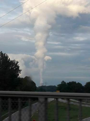

Och, das funktioniert hier bei uns ganz lustig. An windigen oder sonnigen Tagen wird der teure Öko Wind/Solarstrom ins Netz eingespeist, und die Wolkenfabrik in Ohu - man kann so ein Ding ja nicht mal eben abschalten - liefert den Strom derweil nach Österreich. Die haben dafür extra ein Pumspeicherkraftwerk erweitert. Da sie wissen, das wir ihnen den Strom liefern MÜSSEN, verlangen sie natürlich dafür :-)
In dunklen, windstillen Zeiten - nu kommt der Clou! - VERKAUFEN sie uns den Strom dann wieder teuer als Ökotrom, da ja aus Wasserkraft :-)
Geiler Schwachsinn - so richtig Deutsch.
Da Ohu 1 nicht etwa auslaufen durfte, sondern in vollem Betrieb abgeschaltet wurde, muss noch Jahrelang eine riesen Menge Strom zur Kühlung der Brennstäbe aufgewendet werden. Und wenn dann Ohu 2 auch vom Netz geht, übernehmen das vier riesige Dieselgeneratoren - über Jahrzehnte :-)
Tolle Idee mit dem Ökostrom.
Img-20170917-wa0000
Und woran liegts? Am schlechten Netz und an mangelnden Speichermöglichkeiten in De. Daraus aber die Legitimation für solch krasse Energieverschwendung wie E-Gas zu ziehen, ist nicht zeitgemäss. Da fahr ich lieber, und aus meiner Sicht auch ökologischer, mit dem Abfall aus der Benzinherstellung und dem Erdgastransport (LPG) oder eben direkt mit dem Überschussstrom per E-Auto bzw. mit dem Biogas im Erdgasfahrzeug. Möglichst wenig wandeln spart meist die meiste Energie....
