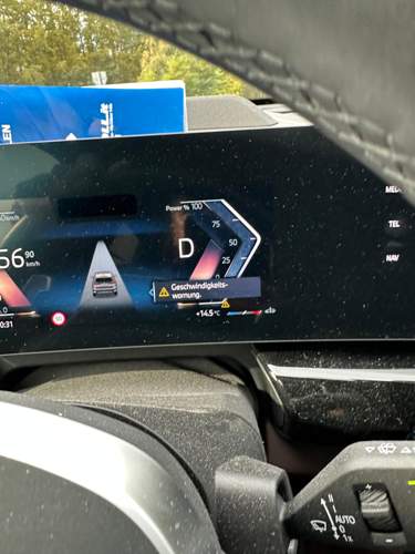

Hallo alle zusammen. Mein Kommentar kurz und bündig, ich kann manchen BMW Leidgenossen gut verstehen. Ich hatte und habe noch meine liebe Probleme mit diesen Softwarestreiche, dies habe ich hier auch gepostet und dafür sau blöde bemerkungen erhalten. Das war mein 2. und letzter neue BMW.
Diese US-CAR kann sich Trump selbst fahren
Bild #211491380
@Charls_U. schrieb am 25. April 2025 um 13:43:26 Uhr:
Moin Charlie,
kannst du uns/mir auch verraten, was dein Problem ist?
Hast du ein Problem mit der Geschwindigkeitsanzeige?
Wenn ja:
Das kannst du ganz leicht dauerhaft deaktiveren!
