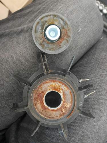

innerhalb eines Monats sind mir beide Mitteltonlautsprecher in den Fronttüren gestorben... der Wagen ist 9,5 Jahre alt und hat 191.500km gelaufen.
Die Türen sind dicht, bzw Abläufe sind alle frei. In den Türen ist nix auffällig.
Der Wagen steht 365 Tage im Jahr draußen.
Beide Boxen fielen mit knarzendem Ton aus. Wenn man den Teller mit dem Finger durch eindrücken bewegte, kratzte es ganz furchtbar. Grund dafür ist ein durch Rost gelöster Magnet, an dem eine Spule vom Lautsprecher schleift.
Gibt es noch mehr 8P/8PA-Fahrer da draußen die diese Probleme haben?? Ich finde es sehr sehr merkwürdig...
Teilenummer der Box: 8P0 035 411 C
Video mit Knarzgeräusch der Box. An der neuen ist alles still.

Abgerosteter Magnet am Lautsprecher

Nichts hält ewig und die Türen sind nicht 100 % dicht, aber das auf dem Bild ist schon extrem.

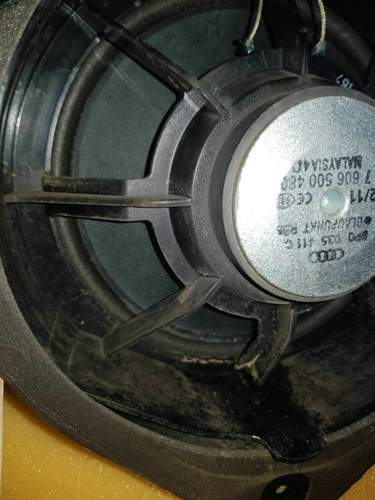

So sieht die Box von innen aus, der Teil der in der äußeren Türhälfte wo auch die Scheibe ist, hängt. Klar dass da dreck drin hängt, und dort rostet auch der magnet. ich glaube um den magnet is eine versiegelung die bei den lautsprechern scheinbar nach einigen jahren kaputtgeht.

Das mit der Versiegelung wäre denkbar, aber ich weiß es nicht. Vielleicht hast (hattest) Du auch Lautsprecher einer minderwertigen Produktionsreihe in dem Wagen.
