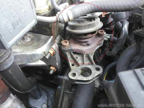

Danke für die bisherigen Antworten, da hab ich jetzt noch ne Frage...
ich hab mir mal ein bild "geklaut" und was markiert!
Warum ist auf Zylinder 4 so ein Loch neben dem Krümmeranschluss und warum ist es Verbunden mit Zyl. 4??
