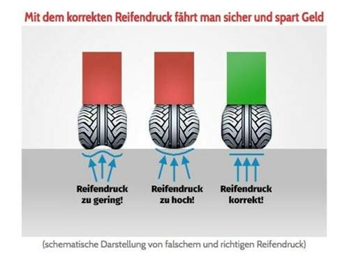

Nachtrag:
Bildschirmfoto-2016-10-13-um-08-09-08-2
@pahul: Du hast diese Grafik nun bereits mehrfach gepostet. Mir wurde es als Unfug unterstellt, als ich das so beschrieben habe:
@schoema schrieb am 5. September 2016 um 20:10:56 Uhr:
@Mazout schrieb am 5. September 2016 um 19:39:50 Uhr:
Wenn der Reifen sich in der Mitte abfährt ist es meistens zuviel Druck, wenn er sich an den Flanken übermäßig abnutzt ist es in der Regel zuwenig Druck. Vielleicht hilft ja ein Foto.
Unfug, das ist auch beim idealen Druck ganz normal und er hatte es auch gut geschildert. Irgendwie muss sich ja der gelenkte Vorderreifen anders abnutzen als der ungelenkte Hinterreifen.
Dieser Thread macht die Leute noch ganz irre!
Klar spielen auch noch andere Faktoren eine Rolle, aber das Prinzip Druck ist schon sehr maßgeblich für den Verschleiß am Reifen.

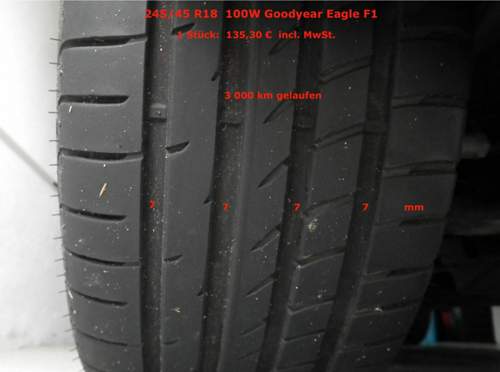

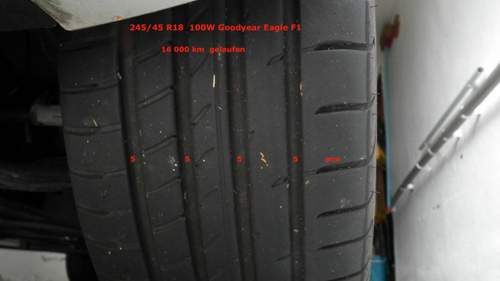

Bildschirmfoto-2016-09-30-um-07-35-07-kopie
Bildschirmfoto-2016-09-30-um-07-36-20
Wegen dem Hinterradantrieb ...
Ich habe 4WD fahre eher moderat und hatte nach 12000km trotzdem einen deutlich höheren Verschleiß an der Vorderachse 3/4/3 (innen/mitte/aussen) und an den äusseren Flanken vielleicht noch 2mm.
