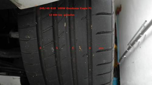

wenn ich dein Protokoll richtig deute, hast du mit gleichmäßig 7 mm Profilhöhe und gleichzeitig 33 000 km Laufleistung doch allerbeste Werte ... wo gibt es hierbei noch einen Grund zur Klage ?
Besser gehts doch gar nicht ?
Die Laufleistung hatte er doch mit den Good Year. 7mm haben die neuen Reifen
Sorry, war ein Mißverständnis meinerseits.
@ atti67,
Stimmt genau, die 18er Goodyear haben im Neuzustand: 8 mm Profiltiefe
dann nach 3 000 km: 7 mm und nach 16 000 km: 5 mm.

Bei meinen Michelin waren hinten die 5mm nach 12 000 km erreicht, vorn 3,4,3 mm
