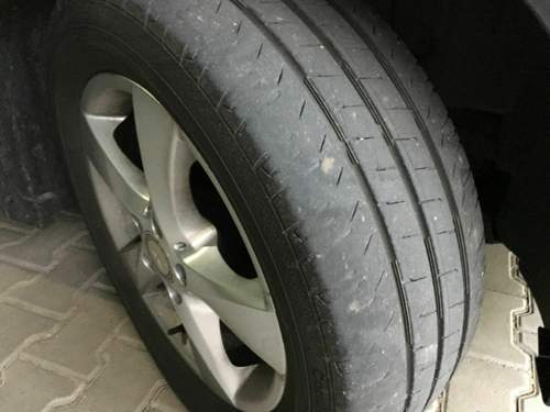

ich fahre einen Vito Mixto 119 4x4 und habe auch das Problem mit den abgefahrenen Außenseiten
der Vorderreifen.
Auf dem Auto sind die Continental Van Contact 200 225/55 R17C 109/107 H montiert.
Laufleistung insgesamt 18.000 Km, davon 6000 km auf Winterreifen.
Das Bild zeigt den rechten Vorderreifen.
Die Mercedes Werkstatt hat jetzt mich informiert, das ich neue Reifen bekomme.
Img-2274
Hallo
Ich bin immer bis jetzt davon ausgegangen das das Problem eigentlich nur an den mit einer Pkw Zulassung liegt und der Endgeschwindigkeit ,oder der zu niedrig ausfallen Lastindex aber bei 109 sollte der Reifen stabil und nicht so walken
Spur und Sturz stimmt?
Da ist ja das ganze Auto etwas da neben produziert . Da können sie ja einstellen was sie wollen es wird ja nicht besser .!
Warum löst denn keiner von MB das Problem nun nach 2 Jahren
Nun habe ich auch schon bald keine Hoffnung mehr das das besser wird

Ich glaub ich werd hinten wieder 2,3 einstellen und vorne 2,6 lassen . Während der Fahrt steigt der Druck ja eh 0,3-0,5 bar an. MB hat auf 2,6 gestellt und sagte das wäre besser im gleichen Atemzug aber auch das komischerweise die Reifen hinten immer mittig abgefahren wären bei der V-klasse !! Was ja auf zu hohen Druck hinweist!!!! Die 2,3 laut Tabelle waren ja auch ok nur vorne fing es außen an. Würde ja jetzt korrigiert. Mal sehen ob das jetzt alles war.
@Iotc schrieb am 7. August 2016 um 23:46:51 Uhr:
Ich habe 18 zoll Felgen und von anfang Druck: Vorne 3bar, hinten 3,3 bar. Nach 6.000 km noch OK.
Das habe ich in etwa auch drin, fast noch einen Tick mehr. Allerdings wurde mein Auto mit diesen Werten auch ausgeliefert.. Die scheinen in der Werkstatt schon zu wissen warum und liegen damit auch goldrichtig.. Auch bei meinem sind die Reifen gleichmässig abgefahren..
Marlai ehrlich gesagt glaube ich nicht, dass diese Druckerhöhung zum mittigen Abfahren des Reifens führt. Das ist vielleicht bei einem Bike so, aber bei der Last welche der V/Vito auf den Reifen presst, liegt doch ziemlich viel Lauffläche auf. Und Rennstrecke fährt sicher auch nicht jeder. Zumindest bei dem einen Bar mehr Druck. Ich hab im warmen Zustand vorn 3,4 u hinten 3,6 Bar, allerdings bei den 17er C-Reifen, und die Reifenflanke drückt es trotzdem noch etwa 2cm seitlich über die Felgen so dass man denkt es wäre zu wenig Luftdruck.
