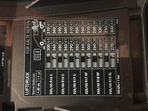

Danke Mick,
finde ich toll, dass Du uns an Deinen Erfahrungen teilhaben lässt. Kannst du vielleicht noch das Gewicht Deines Wagens angeben, falls möglich? Ein Foto von Deiner Reifendrucktabelle im Tankdeckel wäre auch spitze.
LG Karsten

So, ich war euch ja noch nen Foto vom Tankdeckel schuldig. Hier ist es !
Also meiner soll eigentlich auch rundrum 2,6Bar haben, aber wie ich ja bereits schrieb passt das nicht.
Mein V hat ein Leergewicht von 2075KG ( und das stimmt sogar ! )
Hab ich übrigens erwähnt das ich auch meinem Computer den neuen Luftdruck mitteilen musste ?
Der hatte mich nämlich fast ne Woche geärgert bis ich auf die Idee kam da mal was zu ändern
Tankdeckel
