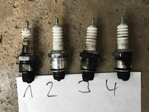

Romikes "pathologisch" war irgendwie prophetisch. Nun ist der Käfer tot, zumindest fast. Aber der Reihe nach. Eines ist zumindest klar, es ist keine Vergaservereisung. Die Vorwärmung funktioniert tadellos. Die erste Testfahrt heute nach der ganzen Schrauberei startete gleich schlecht, vor lauter Stottern kam ich kaum aus der Garage. Es stank dabei ziemlich nach Benzin. Sprit dürfte er also kriegen. Nach kurzer Zeit lief der Motor tadellos. Nach ca. 10 Kilometern war der Spaß definitiv vorbei. Nur Stottern, eine kräftige Fehlzündung und der Wagen stand. Und ließ sich auch nicht mehr starten. Der freundliche Herr von der ADAC-Pannenhilfe hat sich redlich bemüht, bekam den Wagen aber auch nicht mehr richtig zum laufen. Hatte aber Spaß und glänzende Augen. Er hielt es für ein Zündungsproblem. Zudem meinte er, vom Geräusch her sei etwas undicht, vermutlich der Zylinderkopf rechts. Der Abschleppwagen hat uns dann nach Hause gebracht. Ich schau mir jetzt nochmal die Zündung an. Eigentlich ist daran aber fast alles neu, bis auf die Zündspule. Die habe ich vor zwanzig Jahren mit dem Wagen gekauft. Wäre ein Versuch. Und natürlich ist Michels Hinweis, mal die Hauptdüse durchzupusten, nicht vergessen.
Jetzt steht der Wagen ja in der Garage. Wie kann man mit Bordmitteln denn testen, ob der Zylinderkopf tätsächlich undicht ist. Hat nicht unbedingt was damit zu tun, aber am Fuß der Stößelschutzrohre auf der rechten Seite ist es neuerdings deutlich ölfeuchter als früher, das ist mir schon aufgefallen. Zum Ausbau des Motors fehlen mir Platz und Mittel. Bevor ich also in die Werkstatt gehe, hätte ich gerne überprüft, ob der Zylinderkopf tatsächlich undicht ist.
