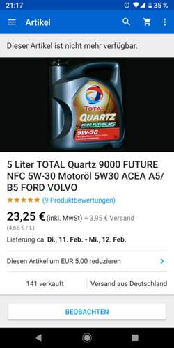

Was ist denn mit dem Öl? Das sollte doch genau das sein, dass auch im Handbuch steht oder?
Also ich habe A5 gehabt (Total Quartz Future) und jetzt C3 (Shell Helix Ultra). Finde auch, dass er ruhiger mit dem Shell läuft. Spritsparender auch.
Offiziell steht aber A5 oder C2 für den Ceed CD t-gdi.
