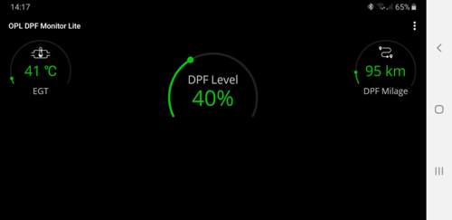

Ich nutzt das Tool schon eine Weile und es geht gut.
Es hilft mir, den DPF zur richtigen Zeit zu reinigen.
Bisher klappt es immer so, das ich gerade Autobahn fahre.
Hier die aktuellen Daten, hat wohl vor kurzem gereinigt, aber nicht sehr gut, nur auf 40% runter. War aber auch nicht auf der Autobahn und als Automatik kommt der auch auf der Landstraße kaum über 2000 U/min.
Allerdings zeigt es mir unter "Statistik" gar nichts an, ist das, weil es noch nicht ausreichend Werte gesammelt hat? Müßte es dann nicht zumindest den Motorcode und/oder die aktuellen Werte anzeigen? Macht es auch nicht, unter "Statistik" sind alle Felder leer.

Des dauert! Statistik ginbg auch erst nach mehrmals neu Installieren!
Bei Automatik, wie bei mir, manuell schalten und dann im 5.Gang fahren! Da kommt man über 2000u/min. Dann ist er bei mir aufso 15-18%.

Ja, jetzt mit der App geht das. Aber ohne App oder Spiegel-LED weiß man ja nicht, wann der regeneriert, die meisten wird das ohnehin gar nicht interessieren.
Und wenn man dann nicht gerade Vertreter und dauernd Vollgas auf der Autobahn unterwegs ist, wann kommt das Ding dann dazu? Wenn ich normal Stadt oder Landstraße fahre, kommt der ja gar nicht über 2000 U/min, schon gar nicht 10 oder 15 Minuten lang. Bei den dicken Kisten mit Automatik sowieso nicht.
Meine letzte Autobahnfahrt war mit leicht beladenem Anhänger, permanent zwischen 80 und 100km/h, da dreht der deutlich unter 2000 U/min. Finde ich konstruktionsbedingt bedenklich für Normalfahrer, Rentner, Handwerker im Nahverkehr etc.

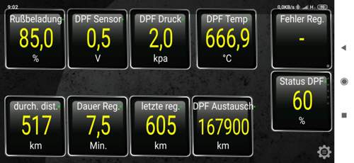

OPL DPF ist ganz nett nur interessieren mich auch andere Sensorwerte wie Ladedruck, MAP, Injektoren usw... deshalb verwende ich seit Jahren Torque.
Anbei ein Screenshot, erstellt beim Regenerieren des DPF

gerade gesehen, torque kann Arduino. da könnte ich mir ja ein dongel selber löten.😁
Mit welchen pids hast du dir das anzeigen lassen? Bekomm die Werte bei meinem B20DTH nämlich nicht hin 🙁
