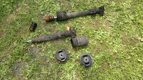

..wurde heute noch besser!
Jetzt Polterts nur noch hinten (jaja kommt auch noch dran)
Das waren noch die originalen Dämpfer von 1988...
Rechts war komplett platt, kam nicht mehr zurück, null Federkraft
Links etwas besser.
Jetzt Bilstein und gut. Wie Sänfte!

Ja wie jetzt?
Die alten Domlager wieder reingeschraubt?
Ansonsten Bilstein ist auf jeden Fall gut.
Auf Grund der Tatsache, dass die Bilder von neu nach alt sortiert sind und auf dem Foto mit den Endziffern "1072" neue Domlager zu finden sind, gehe ich mal davon aus, dass er sie auch erneuert hat. Alles andere wäre ja Quatsch.

Themenstarteram 7. Juli 2015 um 8:10
na die Domlager natürlich auch neu. Hatte die alten nur geknipst wegen der Einbaulage. Aber da gibts ja kein Vertun, gehen ja nur in eine Richtung rein....
Vorgehensweise genau nach WIS. Nur ohne Federspanner.
Das Wichtigste ist den Querlenker amtlich abzustützen, denn beim hin-und-herdrehen des Lenkrads (um besser an die Schrauben zu kommen) kommt Bewegung ins ganze Auto wenn Du´s nur an einer Stelle angehoben hast. Am besten daher vorn komplett aufbocken. Hab ich auch probiert nur stand die Karre auf meiner doofen leicht schrägen Einfahrt dann noch schlechter...
Neue Schrauben Muttern und Scheiben waren bei den Dämpfern dabei.
Bei den Lagern nicht??! Hab die alten unter Verwendung von Schraubensicherungsmittel erneut verwendet.
Werkzeugmässig nix besonderes, schön wär natürlich der Spezial Drehmo mit offenem 19er RingAufsatz für die 60NM am Domlager gewesen.
Die ganze Aktion hat inkl. Doppelstulle mit Ei + Kaffee 4 Std gedauert.
mutig ohne Federspanner, wenn ich überlege, wie ich am den Verschraubungen der Dämpfer rumrackeln musste, um die lose zu bekommen. Schlagschrauber ist aber ne feine Sache.

also lt. den einschlägigen Selbstschrauber Büchern (Jetzt helf ich mir selbst, und das aus dem anderen Verlag..) die ich natürlich vorher durchgearbeitet habe (kein Scherz) darf man das auch ohne Federspanner machen. Ich habe den Querlenker auf 2 Pflastersteine und nen Holzbalken gelegt, da hat sich nix mehr bewegt. Du lässt das Auto dann soweit ab bis es einzufedern beginnt. Da passiert mit den Federn garnichts. Die hab ich ja auch gelassen wie sie sind.
Ich würde nie nen Federwechsel so machen, dafür braucht man natürlich den amtlichen Federspanner.
Kommt dann nächstes Jahr zur Hinterachsrevision....
Die Dämpfer kamen ganz gut raus, hatte auch alles nen Tag vorher mit Rostlöser getränkt.
Da musste nix gross rumgekloppt werden. Einmal beherzt nach innen drücken und ab warnse.
Auto steht jetzt natürlich vorn höher, aber das setzt sich bestimmt noch..??!
Und wenn nicht, legt es sich danach....
Wahrscheinlich sieht man jetzt erstmal wie platt die hinteren Dämpfer (kombi) sind.....
