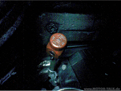

da ist nur ein verplombter Deckel auf dem Rohr; Farbe rot. Es steht "ATF" und anderes Zeugs drauf.
Holla 😁 Das hab ich auch noch nie gesehen 😉 Da gehört eigentlich ne Art Messstab wie fürs Motorenöl rein.
Versiegelt is aber auch gut 😁 Vielleicht ein Versuchtsträger von Mercedes um zu beweisen dass man das Wechselintervall für Getriebeöl von 60.000 auf unendlich setzen kann 😁
@ Andreas,
do musche mol e Bild mache. Verplombt? Wird immer rätselhafter.
VlG ..... Frank
Siehe Bild, leider sieht man das Oberteil nicht.
Das hab ich beim 124 auch noch nicht gehört. Ich weiss dass man beim W202 irgendwann keinen Stab mehr eingebaut hat, aber beim 124?
Bist du dir sicher dass er nicht im Rohr steckt? Mir ist auch mal einer abgerissen...

mhh...dann muss ich nachher direkt noch mal gucken. Ich berichte.
Die 124haben eigentlich alle einen Peilstab. Mein R170 hat keinen, nur nen roten Deckel mit der Aufschrift only Service Mercedes Benz oder so ähnlich . Peilstab kostet bei Mercedes für den R170 49,90 und zählt als Werkzeug 🙂 🙂😠
Link
schau Dir mal das erste Foto an, so sieht der normalerweise aus, unter dem rotem "Kopf" ist ein Plastikteil was halbrund ums Röhrchen geht, dieses muss man wegdrücken damit sich der Peilstab ziehen läßt
