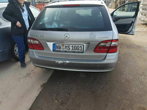

Kommt mit bekannt vor. Als meine Frau das Geld für den neuen in der Bank überweisen wollte hat sie beim parkieren eine kniehohe Mauer übersehen. Am Telefon redete sie von einen kleinem Kratzer. Als ich das Auto sah hat mich der Schlag getroffen -.- . Neue Türe musste her, neue Seitenschweller und Kotflügel war auch eingedrückt.

Uh ein kleiner Kratzer. Kotflügel hinten ist ganz blöd.
@Otako schrieb am 19. Juni 2017 um 22:09:20 Uhr:
Der kleine Kratzer kostete umgerechnet über 3.500.- und passierte kurz bevor er verkauft wurde. Zum Glück hatte ich noch Vollkasko.

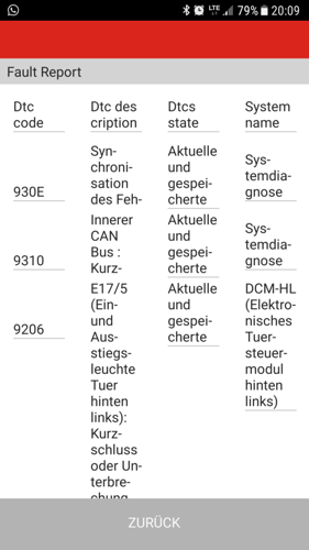

Guten Abend
Hab mir jetzt mal das Carly zugelegt und damit auch mal eine Diagnose gemacht.
Denn Report habe ich hinten angehängt, vielleicht ist damit der Fehler ersichtlicher. Den Fehler mit dem Türsteuergerät braucht ihr nicht zu beachten. Da habe ich das Kabel gekillt da weiß ich woran es liegt.
MfG
Drago
@Dragonar
Der Fehlercode 00930E hat mit Deiner Zentralverriegelung zu tun, da wie von Dir selbst erwähnt ein Kabel gefetzt hast, dadurch hast Du einen Kurzschluss auf den CAN-Bus übertragen.

Hallo und erst mal Danke
Meinst Du? Das Kabel betrifft aber nur die hintere rote Ausstiegsleuchte, da ist das Kabel abgerissen ist. Soll das so einen CanBus-Fehler verursachen?
Allahopp dann schauen wir mal wenn ich das Teil die Tage wechsele.
Die ZV arbeitet ohne Probleme.
