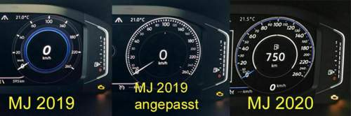

Die Darstellung des AID .. kann man da die Darstellung des Tachos nicht ändern ?
HAbe die Bilder von meinem mal hochgeladen, mich stört die Darstellung der Geschwindigkeit mit den Stufen 20, 40, 60, 80 .... in dem Auto das ich letztes Jahr Probe gefahren bin sah das anders aus.
Da sah das aus wie bei einem herkömmlichen Tacho ?!?!
Kann man das umstellen und wenn ja wie ?

Moin,
habe mir eben ein wenig Zeit genommen um mit dem OBD11 am Tiguan rumzuspielen.
Bild 1 zeigt die Version bei Auslieferung.
Bild 2 die Variante die ich mir nun programmiert habe und
Bild 3 und 4 weitere Varianten.
Wenn ich mal richtig Zeit habe werde ich mal schauen, ob es auch möglich ist die 10/30/50... Markierungen groß darzustellen, aktuell werden die 0/20/40... Markierungen groß dargestellt.

verrätst du uns auch, welche Einstellungen du angewendet hast, damit man die Tachoskalierung (mit der 10er Teilung bis 140) des MJ 2020 hinbekommt?
Hast du die SW-Version des AID2 upgedated?
Auf dem Bild kann man sehen dass die Aussentemperatur beim Modell 2020 um 0,5 Grad höher ist als bein Bildern vom 2019. Ist da der Klimawandel eingerechnet?

Beim AID2 gibt es zwei Anpassungskanäle, die das Design beeinflussen:
- Displayvariante
- Tachometer_Endwert
Bzw. je nach Tool das englische Pendant davon.
Was man letztlich zu sehen bekommt, hängt von der Software-Version des Tachos ab. Dies kann sich durchaus einnerhalb zweier Modelljahre mal ändern. Deswegen: Ausprobieren! Eine Änderung wird sofort aktiv und sichtbar, sodass nichts neugestartet werden muss o.ä.

Mit den von dir genannten Anpassungskanälen habe ich das AID2 in meinem Tiguan2 im Mai schon angepasst (siehe die MJ2019 und MJ2020 Bilder in einen meiner letzten Posts, die von MJ2019 ist mein AID2). Mehr ging bei meinem AID2 nicht zu ändern, schon gar nicht die Skalierung des Tacho auf die 10er Schritte bis 140km/h, wie bei chevie's T-Cross.
Ich gehe auch davon aus, dass es von der Softwareversion des AID2 abhängt, deshalb wollte ich sie ja durch meine "Fragerei" in Erfahrung bringen. Leider blieb meine Frage danach unbeantwortet.
Z.B. hat chevie's T-Cross die von mir (und auch einiger anderen hier im Forum) gewünschte Tachoskalierung.
Dann könnte ich sie mit der meines AID2 (endet auf -D) vergleichen.
Ich hoffe da jetzt nichts überlesen zu haben, nicht dass die SW-Version schon mal gepostet wurde.

Wenn ein Design bei Modelljahr 2019 nicht zu erreichen ist, welches mit Modelljahr 2020 möglich ist, lohnt es sich zu recherchieren ob es TPIs bei VW gibt, die ein Update des AID implizieren.
Danach klappt es dann womöglich.
@Marty68 - Der T-Cross hat ne andere Software im AID als der Tiguan. Leider sind nicht alle Sets in allen Modellen verfügbar so das du dir (übergreifend) leider kein passendes Set aussuchen und einstellen kannst. Dann ist der Weg, den du gegangen bist, schon der richtige gewesen. Sehen was da ist und eines davon wählen

Nur habe ich das neue Layout wie in chevie's T-Cross auch schon in einem neuen T6.1 des MJ2020 gesehen und darauf meine Hoffnung gesetzt, dass es "nur" von der SW-Version des AID2 abhängt / hängen kann und man diese ggf. mit VCP updaten kann.
Und als Nils schrieb, er hat es an 2019er schon umgestellt, war ich natürlich hellhörig geworden und hatte ein wenig "heftiger" nachgefragt.
