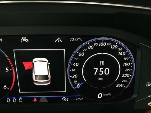

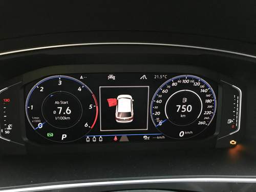

Moin,
habe mir eben ein wenig Zeit genommen um mit dem OBD11 am Tiguan rumzuspielen.
Bild 1 zeigt die Version bei Auslieferung.
Bild 2 die Variante die ich mir nun programmiert habe und
Bild 3 und 4 weitere Varianten.
Wenn ich mal richtig Zeit habe werde ich mal schauen, ob es auch möglich ist die 10/30/50... Markierungen groß darzustellen, aktuell werden die 0/20/40... Markierungen groß dargestellt.

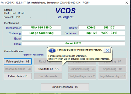

Hallo zusammen wollte bei meinem Tiguan das Design ändern. Habe die neuste Version des VCDS, aber ich kann die Anpassung 10 nicht auswählen. Die Fehlermeldung sagt, dass ich die neuste Version benötige.
Kann mir jemand helfen?
Bild im Anhang
Unbenannt
Deine VCDS Hardware ist zu alt, du benötigst das neue V2 dafür
Danke für deine schnelle Antwort. Wusste ich nicht. Brauche ich dafür nur den Stecker? Weiss jemand den Preis dafür?
Kaufberatung in Signatur checken.
Es gibt Upgrade-Programme bei den Vertriebler, jedoch kommst wohl günstiger davon wenn du deins gebraucht verkaufst und dann neu kaufst.

Heute habe ich das AID2 in meinem neuen Tiguan Allspace, der am vorletzten Donnerstag bei uns eingetroffen ist, programmieren lassen. Das Fahrzeug ist Modelljahr 2020.
Im Gegensatz zu den Modellen 2019 lässt sich eine neue Ansicht programmieren (siehe Bilder)
Einteilung in 10er Schritten bis 140 mit Zahlen - für mich war das zumindest neu.
