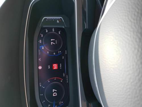

Hallo Zusammen, ich habe ja jetzt seit 2 Wochen meinen Tiger und habe da eine Frage an euch. Wenn ich im Aid die Rundinstrumente einstelle und im Drehzahlmesser die Ganganzeige habe und in der Mitte der runden Tachoanzeige, die Geschwindigkeit zusätzlich digital anzeigen lasse ist mir aufgefallen das die weiss leuchtenden Zahlen nicht richtig ausgeleuchtet sind z.b die Zahl 8 ist oben ganz weiss ausgeleuchtet und ab der Mitte wird die Zahl nach unten immer dunkler genau das Gleiche bei der Ganganzeige Buchstabe und Zahl werden nicht gleichmässig ausgeleuchtet. Das gleiche ist auch wenn die Ganganzeige und die aktuelle Geschwindigkeit unter den Rundinstrumente angezeigt werden. Andere Anzeigen wie Radio, Navi usw sind gleichmässig ausgeleuchtet. Leider kann man das auf einem Foto ganz schlecht erkennen und somit fast unmöglich bei VW eine Anfrage zu starten. Der Meister meiner Werkstatt hat es gesehen und versucht irgendwie bei VW das Problem zu platzieren. Kennt ihr auch das Problem? Ich habe mal ein Foto beigefügt an dem man das Problem ganz leicht erkennt. In Live sieht es aber viel schlimmer aus.
20190502-110404
@ Schleso - viel schlimmer sieht die Tankanzeige mit grellem Weißton im Vergleich zum gelblichen Weiißton des AID 2 aus. Da rücken doch Weißverläufe innerhalb einer Zahl direkt in den Hintergrund.
