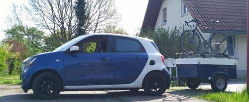

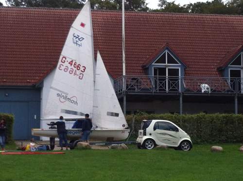

Smart+Boot
Da würd ich auch mal gern den Schein sehen mit den Anhängelasten.
Damit kann ich leider nicht dienen. Ich habe das Bild zwar vor ca. 9 Jahren am Schieder See selbst gemacht, das "Zugfahrzeug" gehörte mir nicht.😉
Für die erste Smart-Generation hatte der Hersteller keine Anhängelast freigegeben. Im Gegenteil hat der Hersteller sogar ausdrücklich darauf hingewiesen, dass nach seiner Auffassung der Smart für den Anhängerbetrieb nicht geeignet ist und die einschlägigen Hersteller aufgefordert, im Interesse der Verkehrssicherheit keine Anhängekupplungen für den Smart zu vertreiben.
Es gibt jedoch mindestens einen Hersteller (im Netz leicht zu finden), der eine Kupplung mit ordnungsgemäßer ABG für den Smart anbietet. Anhängelast 300 bis 350 kg.
Immer noch die Frage: 100 km/h oder 80 km/h
Am besten Fahrlehrer fragen.
Meinen abgelasteten, ungebremsten Anhänger darf ich mit 100 km/h fahren. Bis 80 km/h darf ich mit dem smart auch 750 kg ziehen. Foto von den Papieren kann ich nachreichen.
Wichtig zu wissen ist, dass es ein forfour ist, der etwas mehr wiegt als der fortwo. Die 90 PS-Maschine treibt das Gefährt entschlossen an.
Gespann mit ökologisch korrektem Beiboot
