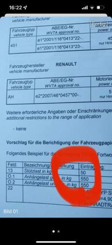

Mein Anhänger darf laut Papieren 100 km/h fahren. So stehts im Schein drin. Allerdings verwirrt mich der Eintrag im Fahrzeugschein. Da steht was mit 2500 Kilo. Ich habe ihn mal angehängt. Bestimmt kann mir jemand sagen ob ich mit meinem Golf dann auch 100 fahren darf.

Ich an deiner Stelle würde mich nur auf diese Eintragung nicht verlassen, da sie offensichtlich falsch ist.
Da in dem Schreiben vom TÜV geringere Werte empfohlen wurden als eingetragen sind.
das sind die Werte für den Fortwo, es geht hier aber um einen Forfour...
Der minimalst schwerer ist. Keine größere Bremse hat aber dann 200kg mehr stoppen können soll?
Naja, so "offensichtlich falsch" sind sie nicht, denn die sind in meinen Gutachten mehrmals übereinstimmend so aufgeführt. Vor dem Hintergrund von § 42 II StVZO sind sie unplausibel, aber das ist gerade nichts Offensichtliches.
Die Werte beziehen sich unabhängig davon nur auf den kurzen smart, für den "langen" gelten andere Werte, und zwar die die eingetragen sind. Der Radstand des Fahrzeugs hat womöglich ebenfalls Einfluss auf die Stabilität eines solchen Gespanns. Er ist länger als der eines Porsche 968, nur um ein Beispiel zu nennen 😁

Nein, auf der nächsten Seite sieht man ja das für den Forfour beide Gewichte mit 750Kg angegeben sind.

Ich bin mir ziemlich sicher: nein. Denn das Gutachten äußert sich mehrmals zu dem Thema, und zwar immer in gleicher Weise. Das Gutachten ist die speziellere Feststellung, sie hätte die Bestimmung aus der StVZO berücksichtigen müssen. So aber darf ich darauf vertrauen, dass Gutachten und Eintragung für meinen Fall richtig sind. Anderenfalls wäre jede Eintragung dieser Art wertlos.
Anders als bei der Angabe der (vom Hersteller angenommenen) Leermasse wird durch die Eintragung ja ein Recht gewährt, sozusagen. Hier nämlich: bestimmte Masse zu ziehen. Dabei muss gelten, was in der Eintragung/im Gutachten steht und nicht irgendetwas anderes.

Da die ungebremsten 750 kg ja aus der ABE kommen und somit vom KBA genehmigt wurden, dürften sie wohl tatsächlich gültig sein.
