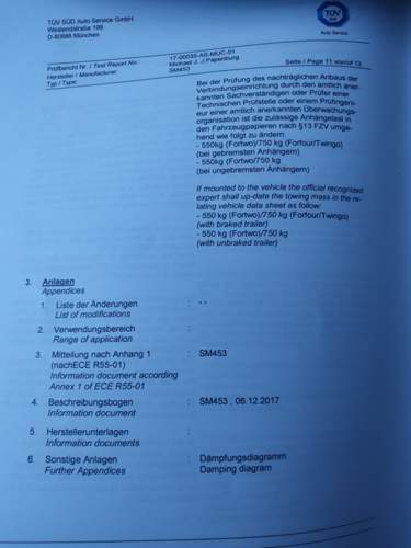

Allerdings handelt es sich bei meiner Eintragung eindeutig nicht um einen Übertragungsfehler. Die ABE und Zulassung reden durchgängig von 750 kg gebremster und ungebremster Anhängelast. Enthalten ist auch ein "Vorschlag für die Berichtigung der Fahrzeugpapiere", jedoch nur für das Beispiel eines smart fortwo. Dort sind beide Massen geringer, aber ebenfalls identisch (Bild 01).

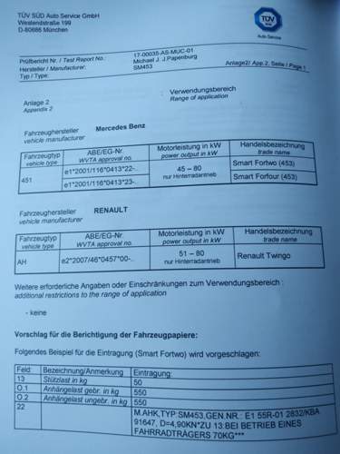

Aus dem Gutachten habe ich eine weitere Seite aufgenommen, dort sind die 550 kg (fortwo)/750 kg (forfour/Twingo) auch für ungebremste Anhänger zu finden (Bild 02).
Mir leuchtet ein, dass identische Angaben zu gebremster und ungebremster Masse irritieren. Vernünftig klingt es nicht und es steht auch nicht im Einklang mit der zitierten Regel. Trotzdem steht es so in den Gutachten und identisch in meinen Papieren.
