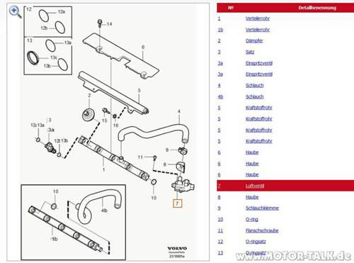

Es sitzt ein Luftventil am Luftansaugschlauch, zwischen Drosselklappe und Luftmengenmesser. Verbunden ist es mit dem Verteilerrohr nach Variante 4b (im Bild zu erkennen).
Zündung aus = vibriert nicht
Zündung an = vibriert
Zündung wieder aus = vibriert unbestimmte Zeit nach und hört dann auf.
Auch ein sehr hoher Pfeiffton ist kurze Zeit zu hören.
Kann mir bitte jemand sagen ob dieses Luftventil vibrieren darf/soll und was es regelt?

Ihr habt völlig unterschiedliche Leerlaufsteller - der 20V hat einen dreipoligen, der durch die Veränderung des Magnetfeldes durch zwei gegensätzliche Wechselspannungen auf Position gedreht wird, beim 10V funktioniert er ähnlich wie ein Ventil, das durch Veränderung der GleichSpannung geöffnet und geschlossen wird. Das ist dann auch zweipolig und vibriert auch nicht.
Mal so ganz stumpf erklärt - tiefergehend würde jetzt zu langatmig, daher nur das Prinzip.
Also muss er beim 20v vibrieren ?
Vermutlich am besten stellgliedtest per vida oder Delphi durchführen ?

Sodele, hier die Antwort:
Ja, beim V70-1 1999 mit B5254FS/S vibriert das Leerlaufregelventil in Zündstellung 1+2. Das Ventil vibriert ca. 2,5 Minuten nach, wenn Zündung auf 0 gestellt wird.
Danke an Fritz K für den wichtigen Hinweis. Der B5254FS/S hat 20 Ventile.

Das neue Leerlaufventil und das neue Relais 503 haben zunächst erheblliche Besserung gebracht. Leider ist Helga gestern im Kreisverkehr wieder abgestorben. MKL bleibt aus, kein Fehlercode hinterlegt...
Die Suche geht weiter.
Irgendwie werde ich das Gefühl nicht los dass da mehrere Sachen zusammen kommen?!

wollte mich dann auch mal wioeder zu Wort melden...habe mir den Macopex bestellt und verbaut, Leerlauf ist nun stablier und auch das Ruckeln beim Anfaghren ist weg. Aktuell dreht er beim Gaswegnehmen und Auskuppeln (zB Schaltvorgang) noch etwas nach, tippe auf eine Undichtigkeit, werde ich am Wochenende nochmals kontrollieren, neue Schlauchschellen habe ich mir auch schon besorgt
