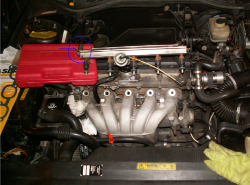

Ok wenn er startet und danach abstirbt dann scheidet der Nockenwellensensor aus. Nimm mal das Ventildeckel rechts von der Einspritzleiste ab nach so einem "misslungenen" Start und drücke mit einem Schraubendreher auf das Ventil kurz. Da müsste Spritt mit hohen Druck rauskommen. Wenn nur ein paar laue Tröpfchen dann ist die Sprittversorgung das Problem.
Kannst auch ein Kabel von einer Zündkerze abmachen von der Kerze und schauen ob beim Startvorgang Zündfunke vorhanden ist (ein Helfer wäre hier sehr hilfreich).
Die Scheinwerfer sind nicht das Problem sondern der Halter der nicht mehr neu zu bekommen ist...
Danke für den Tip! Könnteste mir bitte noch eine genauere Info geben, wo ich den Ventildeckel und die Einspritzleiste finde? Oder eine Beschreibung, wie sowas aussieht? Zündkerzen-Test mache ich...
