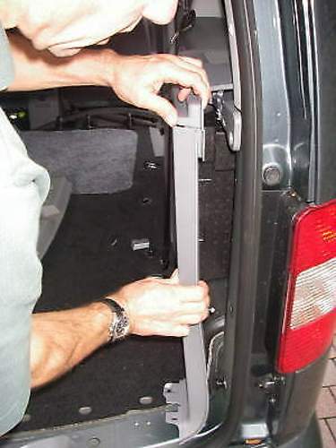

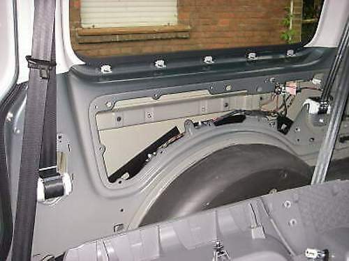

Ich hab mir neulich 2 Platten Xtrem-Isolator gekauft (http://www.abenteuertechnik.de/.../?...).
Heute hatte ich mal Zeit mich ins Auto zu begeben. Hat ca. 2 bis 3 Stunden gedauert, wobei ich aber auch keine Eile hatte.
Wenn man NUR das Dach dämmen will, reicht eine Platte Xtrem-Isolator locker aus.
Nebenbei hab ich ein paar Bilder gemacht, für all diejenigen, die das auch noch vorhaben.
Am Anfang die Deckenlampe demontieren (ist nur mit zwei Metallspangen festgeklemmt) und den Stecker ziehen. Um die Dachpappe zu demontieren, brauch man nen 3er Inbus. Schafft man ganz gut alleine. Wenn alle Befestigungen ab sind, mit einem leichten Ruck Richtung Heck die Dachpappe entfernen. Somit hat man freie Bahn. Jetzt das Dachblech ein wenig säubern (Alkohol oder Scheibenputzmittel). Die Fläche abmessen, wo später die Dämmung hin soll (am besten zwischen den Querstreben). Den Xtrem-Isolator zurecht schneiden. Bevor man den Xtrem-Isolator festklebt, sollte man diesen nochmals prüfend verbauen und noch ein wenig zurecht schneiden. Vor allem daran denken, das man ein Rechteck rausschneiden muss, wo die Deckenlampe später montiert wird. Wenn alles passt, kann man die Folie abziehen und den Xtrem-Isolator andrücken. Und zum Schluss die Dachpappe wieder montieren. FERTIG!!!

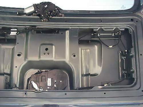

Die Heckklappe wäre wohl auch noch ein potentieller Dämmungskandidat, die werde ich mir mal als erstes vorknüpfen, da weiß ich nämlich, wie sie abgeht. Bei den Plastikteilen hinten habe ich trotz Torstens bebilderter Anleitung so meine Probleme

Die Heckklappe werde ich vielleicht noch diese Woche in Angriff nehmen, ich werd's dann mit der Kamera dokumentieren und hier einstellen.

das mit der Radkastendämmung habe ich mir auch schon überlegt, und zwar evtl. so wie es beim 5er Golf gelößt ist. Hier ist eine Matte ähnlich wie die Motorraumdämmung direkt in den Radläufen (nur hinten soweit ich das noch im Kopf habe) angebracht.
Ob es hier schon etwas fertiges von VW gibt? Und wenn nicht ob es vieleicht selbstklebende Dämmung in dieser Art gibt.
