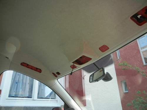

Ich hab mir neulich 2 Platten Xtrem-Isolator gekauft (http://www.abenteuertechnik.de/.../?...).
Heute hatte ich mal Zeit mich ins Auto zu begeben. Hat ca. 2 bis 3 Stunden gedauert, wobei ich aber auch keine Eile hatte.
Wenn man NUR das Dach dämmen will, reicht eine Platte Xtrem-Isolator locker aus.
Nebenbei hab ich ein paar Bilder gemacht, für all diejenigen, die das auch noch vorhaben.
Am Anfang die Deckenlampe demontieren (ist nur mit zwei Metallspangen festgeklemmt) und den Stecker ziehen. Um die Dachpappe zu demontieren, brauch man nen 3er Inbus. Schafft man ganz gut alleine. Wenn alle Befestigungen ab sind, mit einem leichten Ruck Richtung Heck die Dachpappe entfernen. Somit hat man freie Bahn. Jetzt das Dachblech ein wenig säubern (Alkohol oder Scheibenputzmittel). Die Fläche abmessen, wo später die Dämmung hin soll (am besten zwischen den Querstreben). Den Xtrem-Isolator zurecht schneiden. Bevor man den Xtrem-Isolator festklebt, sollte man diesen nochmals prüfend verbauen und noch ein wenig zurecht schneiden. Vor allem daran denken, das man ein Rechteck rausschneiden muss, wo die Deckenlampe später montiert wird. Wenn alles passt, kann man die Folie abziehen und den Xtrem-Isolator andrücken. Und zum Schluss die Dachpappe wieder montieren. FERTIG!!!
Viel Spaß bei nachmachen!
Gruß!
Sebastian

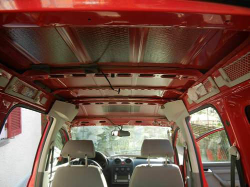

ich wollte ja auch mal mein Ergebnis präsentieren und hab es ganz vergessen. Ich habe mir 2 Matten 20mm gekauft, siehe ein paar Beiträge drüber.
Das Ergebnis: Wenn man nur das Dach einfach dämmen will reicht EINE Matte. Es handelt sich aber um einen nicht-MAXI-Caddy.

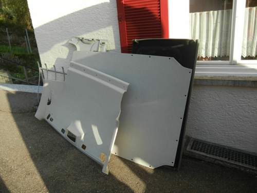

Da Bilder ja mehr als Worte sagen hier die Bilder. Ich habe das auseinanderbauen gleich mit ein paar anderen Dingen kombiniert, jetzt fehlt nurnoch die Radkastendämmung und der Heckklappenöffner von innen. Und auch das Bett ist in der Mache!
Ausbau
Dachhimmel
Vw-dämmung
+12
Moin zusammen,
habe vorletzte Woche ebenfalls den Himmel mit selbstklebendem XtremIsolator gedämmt. Allerdings habe ich den Bereich über den Vordersitzen gleich mitgemacht - wenn man schon mal dabei ist. Bin für das ganze auch mit einer Platte Dämmung ausgekommen.
Ich kann nicht behaupten, dass es beim Fahren merklich leiser geworden ist. Das war aber auch nicht Ziel der Sache: ich hoffe, dass es beim Camping im Sommer nicht so schnell warm wird, und es einem bei Regen nicht den Schlaf raubt.
Bei mir hat die Innenleuchte hinten allerdings wieder rein gepasst, ohne dass ich einen Ausschnitt in die Dämmung schneiden musste.

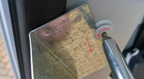

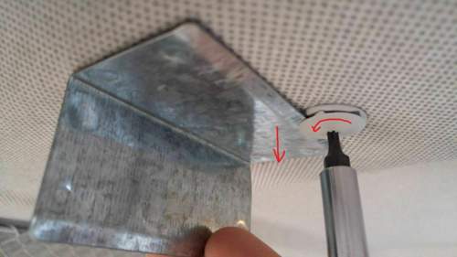

Hier nochmal Bilder, wie man die Teile rauskriegt. Manche haben Innensechskant und manche Torx. Vielleicht nützt es ja jemandem 😉
Spreizniet Innensechskant
Spreizniet Torx

Danke soweit hab ichs dann eh richtig verstanden, danke für die grafische Unterstützung! Also dreht man die Teile gegen die Gewohnte "Schraubrichtung" raus?
edit:
ps: meine haben Innensechskannt, wusste nicht dass es da Torx auch von gibt.
@Hanskarl26 schrieb am 5. Mai 2012 um 17:07:00 Uhr:
Eine Frage noch, wieviel Armaflex hast du denn da verbaut? Reichen 2m²?
Lirgü
@worldiscubik schrieb am 28. Januar 2020 um 17:27:21 Uhr:
edit:
Bei mir sind an den Seiten Innensechskant um am Himmel Torx. Die Drehrichtung ist ganz normal wie bei allen Schrauben. Rechtsrum (im Uhrzeigersinn) rein, linksrum raus. Wobei man sie nicht unbedingt reinschrauben muss sondern auch einfach reindrücken kann.
@hqs-plus schrieb am 28. Januar 2020 um 18:53:55 Uhr:
Ich sollte aufhören nebenbei in der Arbeit schnell neue Posts anzusehen. Klar Richtung wie immer^^
Danke dir jedenfalls nochmal für die extra grafik und interessant dass man die einfach zurück rein drücken kann. Drücken und dann erst die "Schraube" nach rein oder einfach alles zusammen rein drücken?
@worldiscubik schrieb am 28. Januar 2020 um 22:19:26 Uhr:
Auf jeden Fall getrennt rein, erst den äußeren Teil und dann die innere "Schraube". Der äußere Teil spreizt sich ja auf durch diese. Ist aber alles eigentlich recht intuitiv, wenn man das Teil mal in der Hand hatte.
