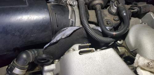

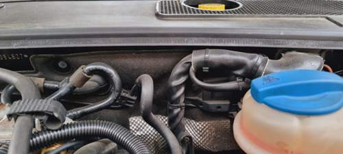

Hey Leute,
ich hab meinen Audi A6 jetzt seit 2 Wochen und beim Waschen/Warten ist mir ein teilaufgelöstes ,,Dämmkissen"!?! aufgefall, heute habe ich noch ein zweites gefunden. Bei sind zwischenFahrgastzelle unhd Motor oben positioniert. Ist das ein Teil eine Kaltlandversion, Themperatur dämmung schein es nicht zu sein. Die Dinger sehen aus wie kleine Kissen. Was ist das, m,uss ich das zersetzte, welches ich dann entsorgt habe, ersetzten? Bild kann ich auch gerne nachhreichen.
LG
Stefan

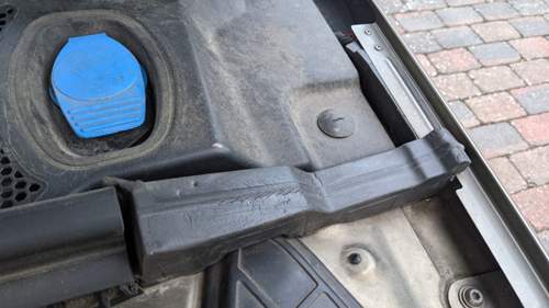

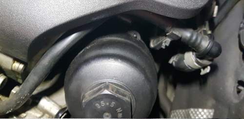

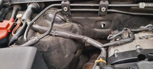

@Neoelectric
Bitte schön.
0e002acd-e5e7-4737-be48-d6a60b1cc607
9e5e259d-6389-48d0-bf0e-6829b702b4cd
7369530f-1a3a-460b-9210-b85053387ba5
Ich dachte eher an sowas (A4 B8).
Rechts unter dem Kotflügel sieht man noch eins.

Interessant. Danke für die Bilder.

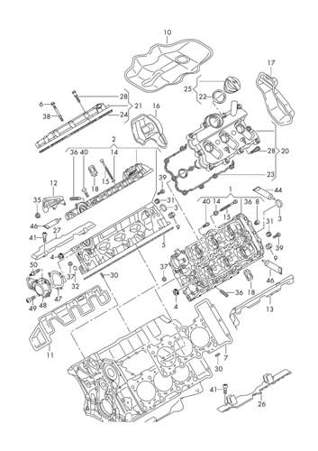

Habe heute bei mir die Ventildeckeldichtung gewechselt, da ist mir dieses übrig gebliebene Kissen aufgefallen, hab es mir mal etwas näher angeschaut .... es hat eine Teilenummer: lt. google:
Engine Cylinder Head Sound Absorber 06E103980B
... schon wieder was mit Sound ...
Der Übersetzer nennt es Motorzylinderkopf-Schalldämpfer - eigentlich dachte ich das die Motorabdeckung und die Isolation der Motorhaube das übernehmen würden, aber es gibt wohl Sachen wovon ich noch nie was gehört habe 😁
Auch mir war es nie aufgefallen. Vielleicht schon von den Vorbesitzern oder Werkstätten entsorgt.

Naja die sollen wahrscheinlich nur bei dem ein oder andern Motor, bei mir caja, das klicken und klacken etwas dämmen, die landen beim ersten Werkstatt Besuch in der Tonne.
Das wäre denkbar, aber dann könnten die sich das ja schon bei der Herstellung des Wagen im Werk schenken....
Damals hat man halt nur dran gedacht das geklpper zu ilimienieren, das die sich auflösen war bestimmt nicht geplant.

Also ich Fahre auch den CAJA Motor und habe diese Dämmung nicht… evtl eine Sonderausstattung?
Bei meinem sind die Filz Radhäuser und auch die Dämmung die pfrumt gepostet hat verbaut, könnte ein Paket sein. Er klang gestern nachmittag nach der Reparatur schon beunruhigend anders für einen Laien. Lag wohl daran das ich den wahren Sound aus dem Motorraum noch nicht kannte.
Solche Soundabsorber gab es Links wie Rechts.
06E103980A/B/D
06E103981A/B/D
