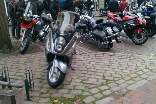

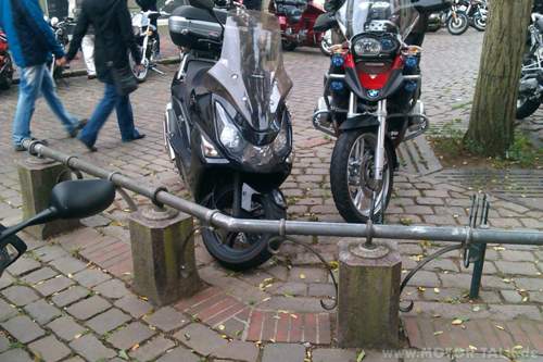

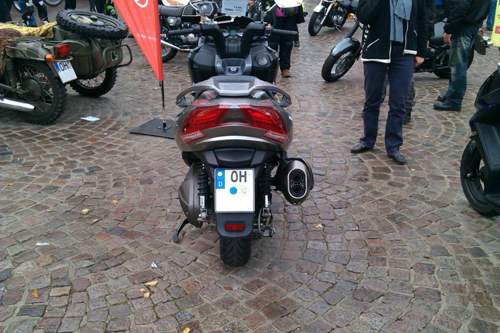

Hallo Stephan, wir sind gerade vom Motorradtreffen in Eutin zurück. Einen anderen S3 habe ich dort leider nicht entdeckt, dafür aber ein paar Fotos von anderen neueren Modellen gemacht.
Mein S3
Mein alter GTS (fährt jetzt meine Frau)
Kymco Myroad 700i
+10

tolle Fotos,super Maschinen ,besonders die erste !😉
Aber die anderen sehen auch Top aus !😁
