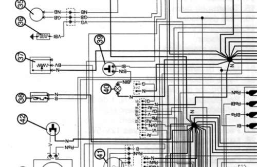

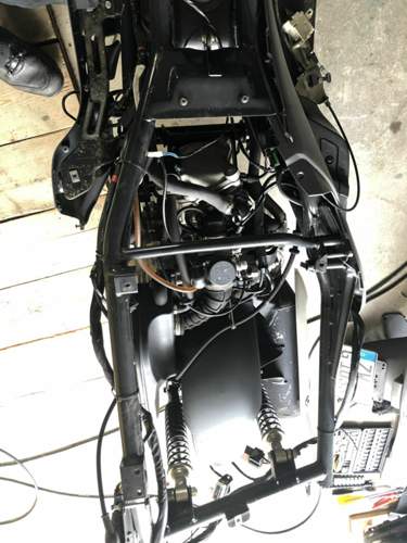

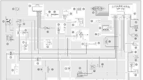

Habe mir einen Roller Piaggio x9 evo 125 ccm 2007 gekauft und als erstes zerlegt ( Verkleidung mit Sitzbankkoffer ) und gereinigt umd mit Motorlack versiegelt.
Beim Zusammenbau ist mir dabei aufgefallen das sich zwei Kabel Farbe Blau(zusammengefast) im Bereich Vergaser sind die nicht mehr angeschlossen sind.
Die Temperaturangeige hat keine Funktion. Ich vermute das diese beiden Kabel dazu gehören.
Weiss jemand, wo diese Kabel mit der gleichen Farbe Blau angeschlossen werden muß.
Siehe Bild

X9-Elektrik ist etwas, wo man ja generell statke Nerven braucht. Das eine muss ja nix mit dem anderen zu tun haben. Das lose Kabel kann z.b. an die Helmfachleuchte gehören...
Hallo
Da wäre halt der Stromlaufplan super. Aber die Kabel sollten dann ja den Gegestecker in der Nähe haben.
aber leider nichts.
Jetzt habe ich den Roller noch mal laufen lassen und da schau her die Temperaturanzeige geht doch. War wahrscheinlich bei dem kalten Wetter die Ursache, den beim fahren kühlt der Kühler.
Aber mich würde doch interessieren, für welche Funktion die Kabel haben. Das eine ist Blau und das andere Blau mit einem schwarzen Streifen.
Würde mich freuen wenn mir einer dabei helfen kann oder mir den Stromlaufplan zu verfügung stellt.

Hallo Mike,
Tina hat die Frage bereits korrekt beantwortet. Es handelt sich um den Stecker für den Helmfachschaltkontakt (Nr. 39), die Helmfachleuchte (Nr. 40) ist im Schaltplan direkt daneben eingezeichnet.
Gruß Wolfi
PS: Hier findest du ein 262-seitiges Service Station Manual für den Piaggio X9 Evolution 125.

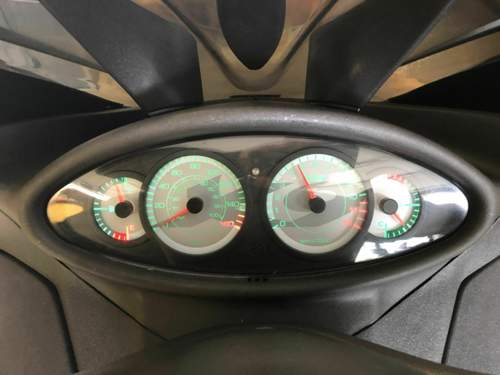

Was ich gerade gar nicht auf die Reihe bekomme: wieso hat der 2007er Evo die schwarze Instrumentensammlung der Erstserie? Hätte doch die weißen Zifferblätter und sogar ganz hellen Hintergrund haben müssen?

Heute bin ich mal eine kurze Strecke mit dem Roller gegruft, dabei ist mir aufgefallen, dass die tempreraturanzeigen immer rauf und runter geht .
Beim schnell fahren geht er sogar bis auf Null also keine Tem. Was ist den da los.
Hat vielleicht schon einmal das gleiche Problem gehabt und wie kann man das Problem beheben
Ist hier vielleicht was ausgetauscht worden?

Da wird wohl der Thermostat ko sein.

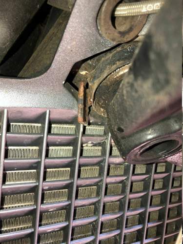

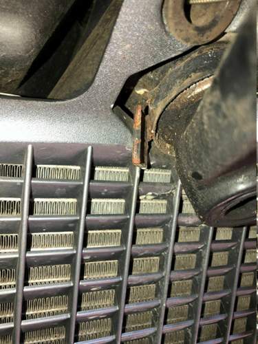

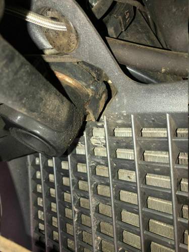

jetzt ist mir noch was aufgefallen, dass das Lenkrad wenn ich nach rechts einschlage die Begrenzung nicht mehr da ist. Der Lenker schlägt an den Spiegel an.
Nachdem ich mich unter den Roller gelegt habe, ist mir der Begrenzer aufgefallen das er von der Schweißnaht abgerissen ist.
Wie kann den das passieren. Ich hoffe das es kein Unfallfahrzeug ist, da ich ihn laut Kaufvertrag als Unfallfrei gekauft habe.
Wie kann ich den das feststellen.
Ist es den möglich, dass man bei den Versicherungen anfragt ob Fahrgestellnummer der Roller eine Schaden hatte. Siehe Foto
Wäre super wenn mir hier einer helfen kann.

Das könnte sein, aber wenn ich im Stand den Motor auf 6000-8000 Umderhungen laufen lasse, geht die Temp. wie es sein soll langsam nach oben und bleibt bei der Temp.
Schwer zu verstehen.
einmel kaputt immer kaputt. oder?

Hängt immer davon ab was mit dem Thermostaten los ist.
Steht er dauerhaft auf kommt der Motor nur langsam auf Temperatur und variert mit der Drehzahl und Fahrtwind.
Viel Drehzahl und Fahrtwind >Temperatur runter und umgekehrt.
Der Thermostat regelt nicht.
Kommt denn schon mal der Lüfter rein?

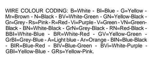

Ichhabe den Download ausgeführt, aber leider wie bei meinem Werkstatthandbuch ist der Stromlaufplan auch nicht Klar zuerkennen.
Mache ich was verkehrt.
