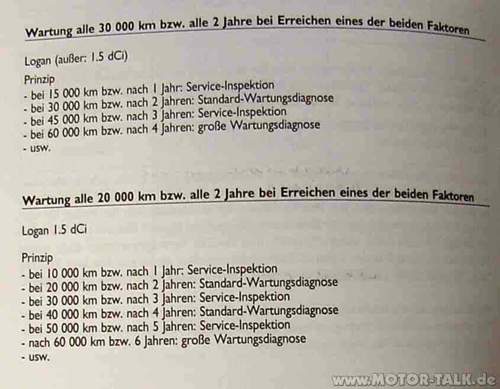

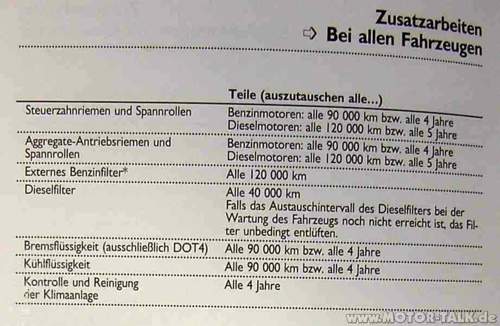

Diesel muss doch nach 5 Jahren zur großen Durchsicht und nicht in 6 Jahren 😕 (siehe Anhang)
ach btw meins is vom benziner ^^
als Anhang für Intervalle für beide
Wartungsplan2me
Zusatzarbeiten0bd
Also in Serviceheft steht drin nach 6 jahren ist nen MCV 1,5 DCI mit 67 PS BJ 1/07
So steht übrigens auch in deinem Anhang nach 6 Jahren
Nach 5 Jahren ist der Zahnriemen dran.
ja so stehts auch in meinem Anhang, trotzdem muss der Zahnriemen im 5 jahr/120000 runter

ja der erste Ölwechsel ist bei allen Dacia Motoren bei 30000km/2 Jahren fällig, obwohl ich persönlich die Werksfüllung schon bei 15000km/1Jahr wechseln würde...
natürlich können sich am Ende die Kosten durch Defekte z.b. summieren, darum ist der gut bedient, der eine 5 jahres Garantie hat
Na Blacky hast den Diesel vergessen da ist der Ölwechsel schon nach 20000km fällig wie oben beschrieben hat der Diesel ja anderen Wartungsintervalle von den KM her.
stimmt, ich ignoriere den Diesel schon aus Prinzip..😁
