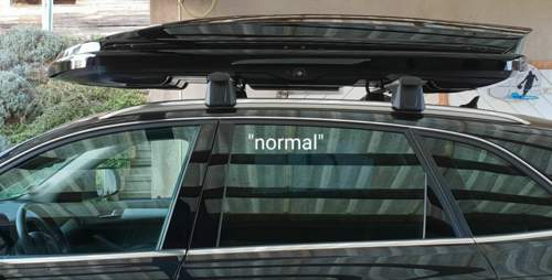

Hallo zusammen hab nochmal eine Frage. Wenn ich auf meinem Q5 die Dachträger und eine Surfbox montiere sieht das ganze aus wie eine Raketenabschussrampe. Die Box steht steil in den Wind, was ja nicht besonders gut für den Verbrauch ist. noch ein manko ist, das man die Heckklappe kaum noch öffnen kann. M.e. müsste der hintere Träger unterlegt sein

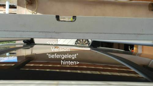

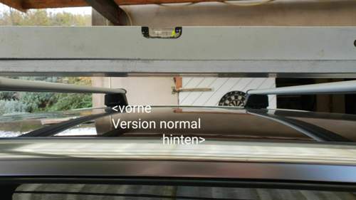

Auch wenn das Thema schon älter ist, möchte ich kurz mal meinen Senf dazu abgeben und zeigen wie ich das Problem am Q5 mit der nach hinten abfallenden Dachlinie und der dadurch schrägen Box gelöst habe.
Hierzu ist ein zweiter Trägersatz notwendig mit dem man sich aus den beiden Satz einen vorderen Träger neu "baut" und dabei "tieferlegt".
Siehe auch Bilder.
War natürlich bisserl Bohr- und Schneidarbeit nötig. Und auch passende Distanzstücke in den Hohlräumen des Trägers, schließlich soll das ganze aber auch halten. Und aufpassen das die Trägerholme nicht falsch montiert werden. Es gibt eine dicke und eine dünne Seite. Beim Vorderen Träger muss die Dicke Seite nach vorne schauen! Sonst steht der Holm schief.
Auf dem tiefergelegten Träger fehlen noch die äußeren Endkappen, aber das Ergebniss ist von der Optik mit der Box trotzdem schon viel besser!
Die Box ist eine Thule Dynamic M 800. Ganz nach vorne geschoben geht auch die Heckklappe prima auf!
Ob sich der Aufwand für den einzelnen lohnt, muss jeder für sich entscheiden. Mich hat die schräg stehende Box jedoch so genervt das ich mir die Arbeit gerne gemacht habe.
Gruß Thorsten
