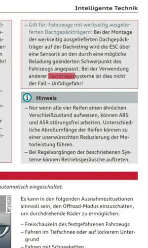

Das sind die Punkte, über die der Träger positioniert und gegen verrutschen gesichert wird. Ist bei allen VAG Fahrzeugen mit dieser Art von Reeling schon seit zig Jahren so. Eine Trägererkennung muss aber unabhängig vom Hersteller des Zubehörs funktionieren. Sonst würde das nie und nimmer eine Zulassung bekommen.
EDIT: Ich nehme alles zurück und behaupte glatt das Gegenteil 😁!!! Ich habe in das „Verbotene Buch“ 😉 geschaut. Tatsache - Audi verknüpft die ESP Anpassung tatsächlich an ihr Original Zubehör ... eigentlich unverständlich (siehe Bild)

Ist schon seit 10 Jahren so. Deshalb liegt ja immer ein Träger dabei. 😉😉

Mich würde nur interessieren, wie diese „Sensorik“ aussieht. Die Aufnahme/Halterungen des Original Grundträgers sieht absolut identisch aus, wie die meines 11 Jahre alten Grundträgers von meinem ehemaligen A4 Avant, der in meinem Keller einstaubt (Thule)
@10emmi68
Wie es funktioniert wird Audi nicht verraten, wegen Maniplationen.
Müsste aber nach der Art einer Schlüssel- oder Zutrittskarte bzw. eines Chips wie ihn z.B. Hunde bekommen funktionieren.
Diese sind alle passiev und brauchen keine Stromversorgung. So ein "Chip" wird dann im Fuß der Träger sein.
In der Dachreling ist dann der Sensor der vom Auto mit Strom versorgt wird. Wenn der einen bekannten/zugelassenden "Chip" erkennt, setzt er eine Meldung ans Steuergerät ab. Das infomiert dann alle die es wissen müssen.
