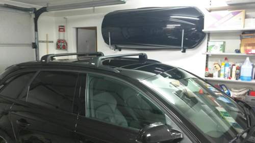

das fest kommt mit grossen schritten und ich habe mit schrecken festgestellt, das ich den weihnachtsbaum nicht wie üblich einfach aufs dach legen kann. an dieser neuen reling kann man ja nicht mal eben so ein seil oder spanngurt durchschlingen, und unseren üblichen 3m baum bekomme ich auch nicht in den innenraum...
jetzt gibt es ja verschiedene anbieter, das audi angebot finde ich mit 240€ etwas übertrieben. das alte model war rund ein drittel günstiger, von den anderen trägern im vag-verbund mal abgesehen. mein octavia träger mit demselben aluprofil hat die hälfte gekostet....
was mich viel mehr interessiert, ist dieses fixpunkt-montage. muss ich bei audi, thule, atera oder montblanc den träger an diesen aufnahmen an der innenseite der reling anbringen, oder ist die stelle ein wenig variabel. ich habe noch die gute doppelwandige dachbox von hifly, die aber leider einen vorgegebenen lochabstand hat. Bevor ich da den bohrer ansetze frage ich doch lieber einmal...

...so, ich habe jetzt das Thule-System gekauft, da mir der Atera zu hoch vorkam. Das Set besteht aus dem Aluprofil 861, Fußsatz 753 und dem Montagekit 4007.
Entgegen der Aussage von Thule hat das Kit doch keine Nasen, die in die Vertiefungen auf der Innenseite der Reling passen müssen. Man kann den Träger also ein wenig auf dem Dach ausrichten. Ich bin mir noch unschlüssig, ob ich mich freuen soll, dass jetzt meine Box ohne Probleme passt, oder ob die fixe Verankerung a la Audi doch die sicherere Variante ist. Allerdings ist mir auch noch kein Träger auf der normalen Reling verruscht.
Was mir auch nicht gefällt, ist das Thule trotz des individuellen Montagekits, speziell beim vorderen Träger, keinen Neigungsausgleich vorgenommen hat. Der Träger steht in Relation zum Dachkoffer oder Fahrradhalter immer ein wenig schräg, auch die T-Nut Schrauben sind dadurch immer verkantet. Das werde ich mir beim Originalteil noch einmal anschauen...

ich habe den neuen A4 Avant und bereits den Orginal Audi Relingträger.
Uebermorgen wollte ich in den Urlaub fahren, heute sehe ich dass meine alte Dachbox nicht passt weil die Schellen zu schmal sind (für 4kant-Rohr ausgelegt) ....
Die Orginal Audi Dachbox ist mir zu teuer. Alternativ bietet sich wohl eine Thule Box an, doch welche (idealerweise nicht zu teuer) ? Der Configurator auf der Thule Webseite zeigt nur den alten A4 Avant.
Hier im Thread heisst es, dass die neuen Boxen (Spirit / Atlantis) wohl gehen. Ebenso verstehe ich dass die Box nicht zu lang sein darf.
Kann mir jemand sagen was geht / was nicht geht.

..kannst du deine Dachbox nicht einfach mit den T-Nut Schrauben für das Aluprofil befestigen. So habe ich das mit meiner Hifly Box gemacht, Bügel bei 4Kant und T-Nut bei Aluprofil.
Danke greifzu für den Tipp.
Aber ehrlich gesagt bin ich mir da nicht so sicher ob das hält, Hast du spezielle T-Nut Schrauben benutzt? Und dann einfach eins der Löcher für den 4Kant Bügel benutzt (und ggf etwas aufgebohrt) ?

laut Audi Ersatzteilverkauf soll es für die gängigen Dachboxen und den Originalträger Adapter geben. War aber im Dezember grad nicht lieferbar. Habe daher für meine Thule Ocean 600 einen Atera Grundträger mit Vierkantrohr gekauft. Würde ich nicht mehr nehmen - Mordsgefummel bis der auf dem Dach montiert ist. Würde mir vom Originalträger wesentlich mehr Komfort erwarten/erhoffen.

...ich habe meine T-Nut Steine noch vom Passat 3b her, hier hat sich nichts verändert. Die Steine habe ich auch schon im Träger für einen 3bg, 3C, Skoda Octavia und jetzt im Audi verwendet. Sowohl zur Befestigung der Box, als auch für diverse Fahrradträger. Du kannst alle von Vw, Skoda, Thule ect. verwenden. Ich war auch erst skeptisch, die große box und nur 4 Schräubchen, aber da passiert nichts. Auch neue Boxem werden bei allen Aluprofilen nur von 4 Steinen gehalten. ich habe vorne die vorhandenen Löcher benutzt und hinten zwei neue in die Metalschiene der Box gebohrt...und gut ist.

...ich habe übrigens die Träger von Thule und Atera ausprobiert und beide zurückgeschickt. beide sind fummeliger in der Montage ( bei Thule jedesmal 8 schrauben anziehen..) und beide stehen nicht gerade auf der Reling. Speziell bei dem Aluprofil ist das nicht ganz unproblematisch, da die T-Nut Steine in der Box oder am fahhradträger immer etwas verkanntet sind. Wenn ich schon einen speziellen Fußsatz benötige, hätte ich das eigentlich erwartet. Bei Audi (deutlich teuerer !) auspacken, aufsetzen und mit beigeliefertem Drehmomentschlüssel festziehen. Die Schrauben sind kodiert, abschließen ist nicht mehr nötig. Außerdem nutzt nur der Audi-träger die Aufnahmen in der Reling, die ein verrutschen verhindern.....nur mal so am Rande
