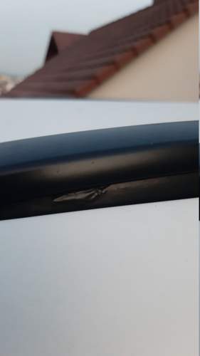

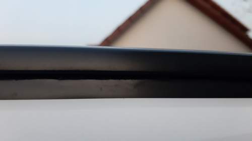

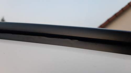

Hallo liebe Community,
an der Dachreling meines C 180 T mit Night-Paket wirft der Lack Blasen. EZ ist 07/15. Ich habe noch die MB 100. Hat jemand Erfahrung damit und wie Mercedes damit umgeht?

Vielen Dank für eure Beiträge. Die Dachreling wurde nicht poliert oder lackiert, ist original schwarz. Fotos folgen.
Foliert, nicht poliert, sorry.
Anbei die Fotos
20241105
20241105
20241105
ui bitter... das ist gewiss so vom nightpaket und nicht nachträglich foliert? Warst du schon beim Freundlichen?
Nutzt du Dachträger?
Ist nicht nachträglich foliert. Der Freundliche meint, da kann man nichts machen.
Dachträger wir einmal im Jahr zum Skifahren benutzt. Ist aber nur an der rechten Dachreling sichtbar.
Puh akzeptierst du das nun so? Also 9 Jahre "alt" ist as wirklich Mercedes Anspruch?
Man kann bestimmt die Reling demontieren (Dachhimmel abbauen oder lösen) und neue Reling montieren...
