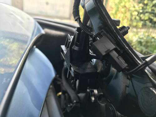

Hallo, für alle, die es interessiert:
Ich habe das Problem gefunden. Das Abklemmen der Batterie für 5 Minuten hat nichts gebracht. Daraufhin habe ich mir den Kabelbaum angeguckt und bin durch Zufall auf folgendes Teil gestoßen (siehe Bild) 93188659.
Ich habe das Innere runtergedrückt und siehe da, alles funktioniert wieder einwandfrei.
Soweit ich das beurteilen kann, schiebt sich das Innere Teil bei Benutzung der EasyLoad Funktion hoch, bis es ganz oben angekommen signalisiert, dass die Anhebung zu stoppen hat. Offensichtlich hat das bei mir nicht funktioniert, so dass das Dach immer weiter angehoben wurde.
Beim wieder absenken der EasyLoad Funktion bleibt das Innere Teil oben und schiebt sich nicht zurück nach unten und das Dach geht in die Fehlfunktion.
Da der Fehler immer wieder reproduzierbar ist, nehme ich an, dass ich das Teil ersetzen muss, sofern es nicht wieder gängig zu machen ist.
Danke noch mal für die Antworten.
Img-1858
Ja, dieser Sensor gibt die obere Position an. Dass es eine Endpositionist, war mir bisher nicht bekannt. Meistens ist dieser Sensor für ein Abschalten des Daches verantworlich und danach ging gar nichts mehr am Dach. Normal dürfte sich dein Dach so auch nicht schließen lassen.
Das Teil kostet übrigens rund 65 Euro bei Opel.

Also wenn der "Pin" oben ist/bleibt, wenn die Anhebefunktion runterfährt, dann stoppt der Vorgang sofort und danach geht nix mehr.
Erst durch manuelles Runterdrücken des Pins, kann man die Easyload Funktion wieder nach unten fahren, muss wieder hochfahren und letztendlich beim wieder Runterfahren gleichzeitig den PIN runterdrücken.
Daher benutze ich jetzt die Easy-Load Funktion nicht mehr, bis ich mehr Zeit habe, mich um das Problem zu kümmern.
Danke für den Hinweis, wie teuer das Teil kostet. Das geht ja noch...
Erfolgreiche Rückmeldung: Nach Tausch des Sensors 93190619 (93188659 ist veraltet) funktioniert alles wieder wie es soll. An dem alten Teil fehlte die Feder, die dafür sorgt, dass der Pin bei Entlastung wieder runterspringt. Kostenpunkt 58 Euro
