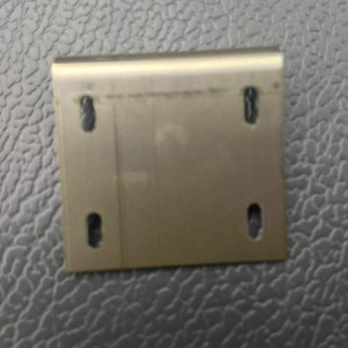

Die kleine Sonnenblende bleibt nicht oben. Das Metallplättchen für die Arretierung ist ab.
Ich will versuchen es zu reparieren. Dazu möchte ich die gesamte Gruppe ausbauen.

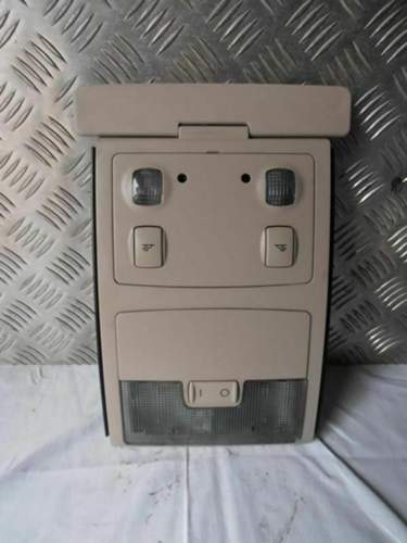

Was immer mit Rahmen gemeint sein mag. Ich möchte das Teil wie im Bild ausbauen 🙂
A6b5-dachleuchte
Na der Rahmen, in dem das Lesespot- und das Lichtelement drinsitzen, welche Du ja bereits ausgeklipst hast. Es sieht so aus, als wäre der untere Plastik- mit dem oberen Blechrahmen vernietet oder verschweißt, wie @murgskater schon schrieb. Dazwischen ist der Himmel eingeklemmt. Um es genau herauszufinden, mußt Du Dir mal einen Spiegel und eine Lampe nehmen und die Sache von oben anschauen. Vielleicht kannst Du auf diese Weise auch die Sonnenblende reparieren. Grüße...
gut, dann möchte ich eben Plastik und Blechrahmen, gesamte Gruppe wie im Bild, ausbauen 😉

Das Blech ist bei mir lose. Das ist der Grund weshalb die Blende nicht oben bleibt, sondern immer nach unten hängt.
Besagte Schraube ist nicht vorhanden. Ein Loch für die Schraube ist am Blech auch nicht vorhanden !

der Rahmen ist jedenfalls nicht beschädigt, wie aus dem Bild hervorgeht.
Das Metallplättchen ist lediglich mit den vier sichtbaren länglichen Löcher arretiert, aber eben lose.
Eine Schraube ist offensichtlich nicht vorgesehen. Unterhalb, im Rahmen, ist auch kein Gewinde zu sehen.
Dieser Rahmen könnte eine andere Version, ohne Schraube sein. Allerdings, wie wird das Plättchen auf dem Rahmen dann festgehalten ?
Wenn ich das Metallplättchen auf den Rahmen drücke, bleibt die Sonnenblende auch oben :/
Es könnte sein, daß etwas oberhalb war, womit das Teil heruntergedrückt wurde. Womöglich wurde der Himmel mal ausgebaut und das Teil ging dabei verloren.

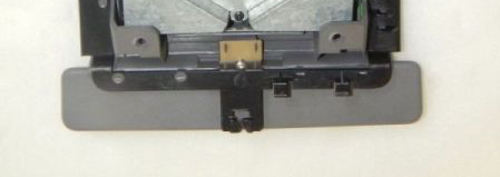

A64b-dachleuchtevorn
A64b-sonnenblendemetallplaettchen

Habe mal bei mir geguckt und eine Schraube gesichtet (siehe Bild). Sie scheint nicht durch das Blech zu gehen, sondern es nur am Rand zu halten. Vielleicht ist sie bei Dir komplett mit der Buchse rausgebrochen ...

Habe ein Rückbild gefunden womit zu erkennen ist, daß die Schraube (oder Bolzen) zwischen den Längslöcher ist. Die Idee mit dem Rand könnte eher nicht stimmen.

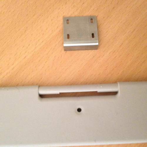

Das zweite Bild zeigt die Funktionsweise: das Blech rastet im flachen Teil des Stegs der Sonnenblende. Das Blech muss lediglich ausreichend nach unten gehalten werden. Nicht unbedingt festgeschraubt.
Vielleicht ist die Schraube auf einem Plastik-Teil, was am vorderen Rahmen hängt befestigt. Eben dieser könnte bei mir glatt abgebrochen sein.
Das dritte Bild zeigt eine andere Gruppe, wobei eindeutig eine Schraube zu erkennen ist. Der Rahmen scheint anders zu sein. Ob das Blech ein Loch hat ist zwar nicht klar. Sieht aber eher so aus als würde sie durch's Blech gehen müssen.

A64b-dachleuchtevorn-partrearview
A64b-sonnenblende-blech
