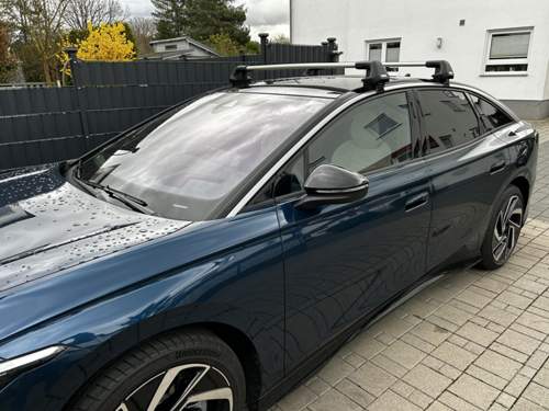

So, hier die Bilder. Passt:

@knollox schrieb am 16. März 2024 um 11:12:07 Uhr:
Das fällt mir erstmal auf, wie riesig die Frontscheibe ist - fast größer wie das Dach!!!
Hallo Knollox, sieht gut aus…
Thule sagt auf seiner Seite ja „Normales Dach. Ein leeres Fahrzeugdach ohne Reling, Regenrinnen, Fixpunkte oder Glas.“
Du hast ja aber offensichtlich das Panoramadach. Das hat also alles problemlos funktioniert.

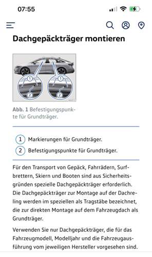

Und noch eine Frage. Greift die Thule Halterung in die „Befestigungspunkte für Grundträger“ im Bereich der Türdichtungen die VW beim ID.7 vorgesehen hat? Im Handbuch ist unter „Grundträger montieren“ ein Bild davon abgebildet.
Danke und viele Grüße
Ja, an den „Metall-Löffeln“ der Halter ist eine Nase. Diese kommt in die Gewindebohrung innen im Dachholm. Das war so bei meinem Audi A7 exakt genau so. Hat immer gut funktioniert.

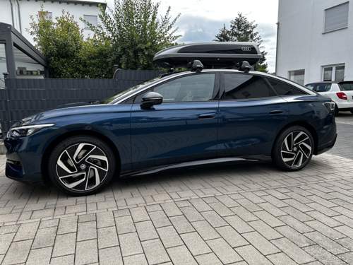

Hier nochmal mit Box. Morgen geht’s auf die Bahn…
Dachbox
Hehe, sieht ja süß aus bei dem riesen Auto...
Dann mal schönen Urlaub und lass uns wissen wieviel kwh/100km die Dachbox so ungefähr frisst!

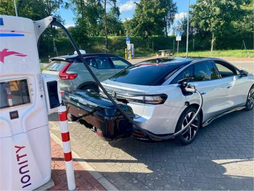

Moin, hier meine Alternative zur Dachbox. Bin gerade damit in Südtirol. Ist bis 160 zugelassen, keine Windgeräusche. Verbrauch nur ca. 0,3 KWh mehr. PS: In den Bergen ist der ID.7 echt eine Freude. Auf den Passstraßen ist der Anzug und die Straßenlage genial.

Wir sind von Leer bis Südtirol 990 km gefahren ein Traum.! Insgesamt schon fast 12.000km auf der Uhr. Leider sieht man den id7 im Straßenbild (noch) sehr selten. Auf der gesamten Fahrt nach Südtirol keinen id.7 gesehen. Bei einem Ausflug an den Gardasee merkt man, dass das Fahrzeug große Aufmerksamkeit erzeugt. Man kommt sich fast vor wie in einem Lamborghini…
